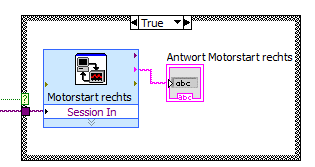

Und noch ne Quick&Dirty Lösung, diesmal ohne Verwendung lokaler oder globaler Variablen.
8.5 .vi  forum.vi (Größe: 260,34 KB / Downloads: 222)
NB: Warum nimmt eigentlich von den hier versammelten Koryphäen keiner Anstoß an dieser Nonsens-Struktur:
die ja weiter nichts ist als:

(02.08.2012 09:31 )Lucki schrieb:  Und noch ne Quick&Dirty Lösung, diesmal ohne Verwendung lokaler oder globaler Variablen.
Habe ich auch gerade getestet - funktioniert auch - da die lokalen Variablen ja nicht so toll sein sollen, ists bestimmt die bessere Lösung.
Lucki schrieb:NB: Warum nimmt eigentlich von den hier versammelten Koryphäen keiner Anstoß an dieser Nonsens-Struktur:
Ich hab diese Struktur aus einem VI des Herstellers der Motorsteuerung übernommen, wieso das da drin war, weiß ich auch nicht. Nun ist es nicht mehr drin.

Hallo Lucki,
Zitat:Warum nimmt eigentlich von den hier versammelten Koryphäen keiner Anstoß an dieser Nonsens-Struktur
Weil es mal eine Empfehlung war, Bedien- und Anzeigeelemente möglichst außerhalb von Strukturen abzulegen.
Und weil man nicht immer an jeder Kleinigkeit rumnörgeln möchte Big Grin

(02.08.2012 12:47 )GerdW schrieb:  Hallo Lucki,
Es ist ja schon eine Weile her, aber mittlerweile funktioniert alles ziemlich gut, der Code ist ungeheuer angewachsen und ich habe angefangen vieles in diverse Sub-Vis auszulagern.
Da zeigte sich, dass diese Nonsense-Struktur auf einmal doch Sinn ergibt ;-)
