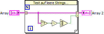

Mit leer meine ich wirklich leer. Quasi leere String-Konstanten.
Wie nehme ich nur die "vollen" Strings in das Array mit? Ich lasse aktuell mein Array in einer FOR-Schleife nach 2 Werten suchen. Wenn ein Wert gefunden wird schreibt er es in ein Array und wenn kein Wert gefunden wird schreibe ich eine leere Array-Konstante rein.. Und ich glaube genau da liegt mein Fehler.. Finde aber leider keinen anderen Weg oder stehe zumindest ziemlich auf dem Schlauch..

20.05.2021, 08:09 (Dieser Beitrag wurde zuletzt bearbeitet: 20.05.2021 08:15 von GerdW.)
RE: Leere Zeilen aus Array löschen
Hallo MN,
Zitat: Ich lasse aktuell mein Array in einer FOR-Schleife nach 2 Werten suchen. Wenn ein Wert gefunden wird schreibt er es in ein Array und wenn kein Wert gefunden wird schreibe ich eine leere Array-Konstante rein.. Und ich glaube genau da liegt mein Fehler..
Ja, genau: warum schreibst du eine "leere Array-Konstante" in dein Array?

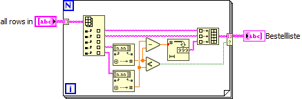

Leider bin ich noch nicht wirklich weiter gekommen. Ich habe euch mal das betroffene SubVI angehangen. In der Hoffnung, dass ihr mir sagen könnt wo ich da auf dem Schlauch stehe..
Danke und schöne Woche
MN

26.05.2021, 08:39 (Dieser Beitrag wurde zuletzt bearbeitet: 26.05.2021 08:42 von GerdW.)
Hallo MN,
Zitat:Leider bin ich noch nicht wirklich weiter gekommen. Ich habe euch mal das betroffene SubVI angehangen. In der Hoffnung, dass ihr mir sagen könnt wo ich da auf dem Schlauch stehe..
Wenn du keine leeren Zeilen in den Output schreiben willst, dann solltest du das auch nicht machen!
Schau mal hier:
Die Grundtechnik dabei (conditional tunnels) habe ich dir doch im vorigen Beitrag schon gezeigt!
Im Bild auch gezeigt: IndexArray kann man in der Größe verändern und es zählt die Indizes automatisch hoch! So ist viel weniger Verdrahtung nötig…
Die zwei Zahlenwerte in deinen Daten werden von String nach "Float" umgewandelt, um die Differenz dann als Integer wieder nach String zu wandeln: wenn die Zahlenangaben immer Integer sind, solltest du auch immer mit Integer arbeiten!
