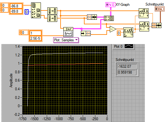

ich stehe vor folgendem Problem:
Ich habe eine Kurve welche ich aus einer Punktewolke mit X und Y Koordianten erstelle. Des Weitere gibt es eine Linie die durch eine Formel (y=mx+b) gegeben ist. Die Punktewolke lade ich als Array ins LV ein. Die Werte der Geraden (Steigung und Achsenabschnitt) kann man direkt im FP eingeben. Soweit kein Problem. Jetzt möchte ich sowohl die Kurve als auch die Gerade in einem Diagramm darstellen. Des Weiteren sollte der Schnittpunkte zwischen Gerade und Kurve markiert und dessen X- und Y-Wert angezeigt werden. Hier liegt aber mein Problem und ich habe aktuell noch keinen Angriffspunkt.
Ich hoffe, ihr könnt mir helfen.

Du kannst keine Punktwolke mit irgendetwas _schneiden_ Du kannst Nur durch die Punktwolke etwas passendes(!) fitten und den Fit mit etwas schneiden.

' schrieb:Du kannst keine Punktwolke mit irgendetwas _schneiden_ Du kannst Nur durch die Punktwolke etwas passendes(!) fitten und den Fit mit etwas schneiden.
und wie fitte ich die Punktewolke. mit "passendes(!)" meinst du bestimmt die Funktion der Kurve, oder? Wenn ja, hierbei handelt es sich um eine Hysterkurve (vom Wendepunkt bis zur Sättigungsgeraden)!!

Anbei die Messwerte bzw. die Punktewolke:
Sonstige .txt  Messwerte_Kurve.txt (Größe: 1,45 KB / Downloads: 411)
Als schneidende Gerade könnte man diese nehmen: y=0,000025x + 1
Besten Dank und viel Spaß beim spielen...

Hier ein Vorschlag auf die Schnelle. Für das Finden der Nullstelle gibt es allerdings bessere Funktionen, das muß man wahrscheinlich nicht mit diesen 3 Funktionen machen.
Es sind noch Fehler drin, habe aber keine Lust weiter zu machen. Wer übernimmt?
    Lv86_img
Sonstige .vi  Punkwolke.vi (Größe: 13,3 KB / Downloads: 452)
Edit: Hab das VI inzwischen korrigiert. Was als Aufgabe bleibt: Elegantere Bestimmung der Nullstelle
