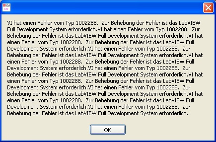

Load Error 3
das ist ein bischen ähnlich zu
http://www.labviewforum.de/Thread-Projek...ht=error+3
in der Entwicklungsumgebung funktioniert alles, auch die EXE haben bis vor kurzen klaglos funktioniert. Das EXE funktioniert bei einem Kundenrechner, aber nicht beim anderen Kundenrechner (3000km entfernt!)
Es fehlt angeblich ein VI oder das FP davon.
Ich habe eine neues lvprj angefangen - keine Änderung
Ich habe im alten lvproj die angezeigten VIs als immer einbinden und FP nicht entfernen - keine Änderung
Ich bin ratlos

Hallo Gottfried,
dumme Frage: Ist beim zweiten Kundenrechner überhaupt IMAQ/Vision installiert?

Ja, klar GerdW. Der einzige Unterschied den ich in der Nacht ausmachen konnte ist das auf dem Rechner bei dem das Problem auftritt kein SP1 von LV2010 existiert.
Nach allem was ich so mitbekommen habe sollte das keine Auswirkung haben aber....
In der Nacht war meine einzige Idee einen neuen Installer zu bauen (1500MB) und zu übertragen. Das dauert schlichte 12 Stunden und in der Nacht haben "die" mich abgedreht.
Gibt es eine andere Weise das SP1 der Runtime zu installieren?

Es war nicht die LV Runtime sondern die Vision Runtime.
Ich dachte immer die Service Packs muss man nicht am Kundenrechner nachführen.... hmmm
Ich schlage vor den Fehler 1002288 zur vertrottelsten Fehlermeldung zu wählen - irgendwelche Gegenstimmen?
Gottfried
PS.: und das nach 4h nachforschen herumsuchen und Euch belästigen - kann der Scheiß nicht einfach melden "meine Vision-Runtime VI ist aus der Version 10SP1 und meine kleine liebe Runtime ist aus Version 10 - kannst Du bitte das Zeug nachfüttern?"
