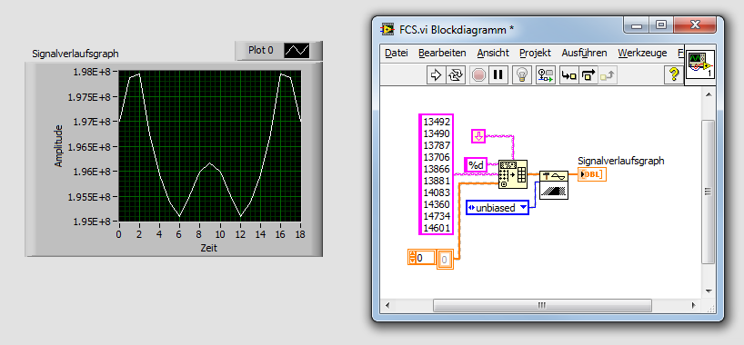

Diese Art der Programmierung wie laut Kontext-Info hatte ich schon getestet, und gerade habe ich so noch einmal nachgebaut:
Zum testen hatte ich eine 10s Messung gemacht, dabei kamen diese Daten heraus:

Aber die graphische Darstellung war nicht so wie man es erwarten würde.

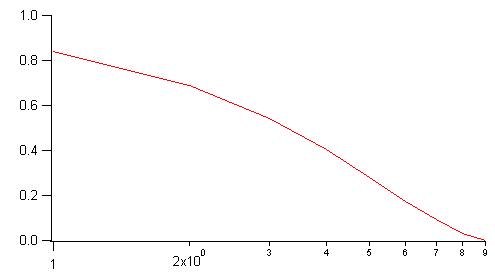

Korreliert mit Igor sieht das kurze Beispiel so aus:

Hallo Adaephon,
du korrelierst über ein Histogramm deiner Messwerte. Wenn wir jetzt noch wüssten, wie es aussieht…
Oder willst du sagen, dass du die Autokorrelation aus den gezeigten 10 Bin-Werten berechnest?
Leider enthält dein VI keinerlei Messwerte oder sonstige Vorgabewerte: VI durchlaufen lassen, Bearbeiten-Menü->"Werte als Standard", speichern, hier als Attachment bereitstellen…
Wir können dein VI mangels Hardware auch nicht laufen lassen!
Ich was ja nicht, was dieser Igor da berechnet, aber LabVIEW macht aus deinen Werten dieses hier:

Das die Autokorrelation hinter das Histogramm geschalten ist, ist korrekt und soll auch so sein. Das Histogramm stellt einen Intensitätsverlauf über die Zeit dar. Durch die Autokorrelation dieser Daten können Rückschlüsse über die mittlere Diffusionszeit errechnet werden.
Ja, ich habe nur diese 10 Werte korrelieren lassen. Und die gleiche Anzeige bekommen wie du sie hast in LabVIEW. Wie man auf dem Bild sieht sind die Werte bei Sekunde 9 vertikal gespiegelt, dort würde man eigentlich die 0 setzen und alle Werte links davon ignorieren, Skala der x-Achse setzt man dann auf logarithmisch und dann erhält man das gewünschte Korrelogram. Idealerweise.
Kursios an ist eben auch, dass die Amplitude der Korrelation so riesige Werte hat. Erwarten würde man die 1 auf Höhe der Null von der x-Achse, da hier die Daten unverschoben eben am "selbstähnlichstem" sind.
