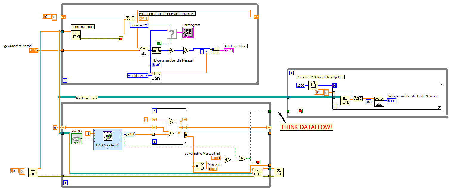

Meine Idee dafür ist, dass ich einen weiteren Consumer der Queue aufmache, darin eine for-Schleife baue, die jede Sekunde eine neue Iteration macht und in dieser Sekunde die Daten der Queue abgreift und für eine bestimmte Anzahl bins je das Histogramm ausrechnet.
11.0 .vi  FCS-ProCon.vi (Größe: 73,81 KB / Downloads: 204)
Leider scheint auch das nicht zu funktionieren, die for-Schleife reagiert gar nicht auf die Loop-Condition und der Rest leider auch nicht.

Aber mir fällt auch gerade auf, dass so meine Idee auch nicht wirklich umgesetzt werden kann. Ich möchte ein fortlaufendes Histogramm welches alle x-ms einen Balken mit den Counts innerhalb dieses Intervalls ausspuckt. Über die obere Idee würde alle Sekunde ein stehendes Histogramm erzeugt werden, wenn es denn laufen würde.

Ich habe mal auf den Aufräumknopf gedrückt und dann noch einen Kommentar ins BD geschrieben:
Zweiter Fehler: Daten an zwei verschiedenen Stellen aus nur einer Queue herauszunehmen endet so gut wie immer im Chaos. Du weißt nie (sicher), welche Daten von welchem Consumer nun gerade gelesen werden…
Sinnbild: eine Queue ist wie ein Förderband, an einem Ende werden Pakete aufs Band gelegt, die am anderen Ende wieder herunterfallen. Du kannst zwischendrin zwar Pakete vom Band nehmen, dann kommt der Arbeiter am Bandende aber durcheinander…

Oh,
ich dachte man kann an zwei Stellen die gleichen Werte einer Queue abgreifen.
Also müsste ich das fortlaufende Histogramm mit in die erste und dann einzige Consumer Loop aufnehmen. Damit es zu keinen Konflikten des Datenflusses kommt.
