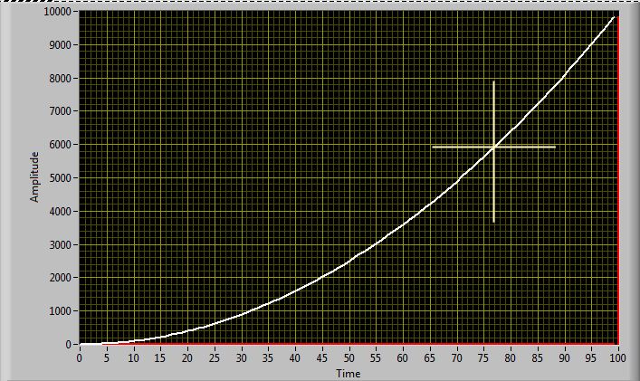

gibt es eine Möglichkeit in einem Waveform-Chart bestimmte Werte (Maxima oder Minima, o.Ä.) zu markieren?
Ich stelle mir hier horizontale und vertikale Linien vor die in ihrem Schnittpunkt den Wert markieren (quasi so wie bei einem Oszilloskop).
Hintergrund:
aufgenommener Temperaturverlauf eines Thermoelements (Kurve ähnlich einer e-Funktion)
2 Werte sind zur Bestimmung der Güte wichtig, und sollen in einem Protokoll visualisiert werden. D. h. ich habe im Protokoll den Chart abgebildet und die Werte drunter geschrieben. Auf Grund der Größe des Charts (verkleinert) kann die Achsenbeschriftung nur schlecht gelesen werden. Als Hilfe sollen die "Messlinien" zu diesen 2 Werten hinzugefügt werden.

Ich würde einen XY-Graph nehmen.

kannst Du mir da den Vorteil etwas genauer erläutern bevor ich mich an die Änderung mache?

Hier ein Bsp., das ich Dir auf die Schnelle zusammengeklickt habe:
8.0 .vi  XY-Bsp..vi (Größe: 12,53 KB / Downloads: 324)
Edit1: Bei XY-Graphen könntest Du natürlich auch mit Cursorn (was für ein Wort Big Grin) arbeiten. Bsp. dazu gibt es hier einige.
Edit2: Hier habe ich ein Bsp. (für 2 Plots) gefunden:
9.0 .vi  Cursors in Frontpanelelement.vi (Größe: 18,68 KB / Downloads: 343)

erst mal danke für Deine Mühe. Aber ich sehe den Vorteil noch nicht wirklich (tschuldigung) ...
Wenn ich mich an Dein Beispiel halte, wie könnte ich da jetzt einen Punkt auf der Kurve mit Messlinien kenntlich machen? (siehe Anhang --> also so in der Art)
