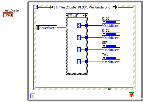

ich habe ein kleines LabVIEW-Problem.
Im angehängten VI ist ein Cluster von verschiedene Reihen, die jeweils immer aus einem Textfeld und einem Enum(Radiobuttons) bestehen.
Ich muss nun irgendwie verhindern, daß, wenn beispielsweise in Reihe 1 ein anderer Radiobutton als der Erste markiert ist, eine andere Reihe verändert werden kann(evtl. ausgrauen, oder Fehlermeldung).
Ich suche nun schon seit 2 Tagen nach einer Möglichkeit, konnte aber nichts finden.
Hat jemand evtl. eine Idee?

17.10.2008, 09:34
Mausklick verhindern
Habe mal einen ersten Vorschlag gemacht. Es ist nur für den obersten Radio-Button realisiert - Du sollst ja auch noch was zu tun haben. Wahrscheinlich gibt es da noch etwas elegantere Lösungen, aber so hast Du erst mal ein sicheres Standbein.
Zeig mal her, wenn Du das vervollständigt hast.
Lv85_img
Sonstige .vi  ReihenCluster.vi (Größe: 24,98 KB / Downloads: 284)

17.10.2008, 17:55
' schrieb:Hast du bei mir abgemalt? O
Das mach ich doch immer, es hat nur bisher nur noch keier gemerkt.
@tiny
Dein Fleiß scheint zu erlahmen, man hört gar nichts mehr von Dir..
Es ist eigentlich gar nicht einzusehen, das auf so umständliche Art zu machen. Warum benutzt Du nicht einfach nur einen einzigen Radiobutton für Alles? Der mußte dann die "Deaktivierung aller Optionen" zugelassenhaben, was deiner Grundstellung "Real" auf allen vier Knöpfen entspricht. So würde das dann aussehen:
Lv82_img
Sonstige .vi  ReihenCluster2.vi (Größe: 14,73 KB / Downloads: 313)
Umständlich hingegen wäre es so:
Lv82_img
Sonstige .vi  ReihenCluster1.vi (Größe: 31,07 KB / Downloads: 291)
Gruß Ludwig
