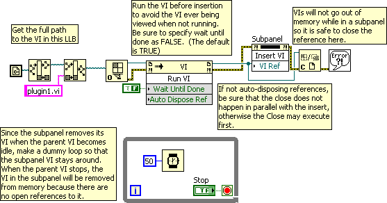

Hi ich versuche gerade ein subpanel zu öffnen. Ich benutze das Simple Subpanel.Vi , habe dazu eine Frage ich habe es versucht nachzubauen haben nur das Problem mit der letzte Ivoke Methode und zwar wie bekomme ich die so hin wie im dem Beispiel bei mir kommt zusaätzlich noch eine reference hinzu, diese gibt es im Beispiel aber nicht
08.01.2010, 15:56
Beiträge: 3.708
Mehrere Frontpanels öffnen
' schrieb:Hi, ich versuche gerade ein Subpanel zu öffnen. Ich benutze das Simple Subpanel.Vi. Habe dazu eine Frage: Ich habe es versucht nachzubauen. Habe nun das Problem mit der letzten Ivoke-Methode. Und zwar: Wie bekomme ich die so hin wie in dem Beispiel. Bei mir kommt zusätzlich noch eine Reference hinzu, diese gibt es im Beispiel aber nicht.
Was hast du denn für eine zusätzliche Referenz? Zum Öffnen eines VIs in einem SubPanel brauchst du nicht mehr als in dem Bild angegeben.

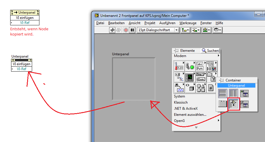

ich habe das genau so nachgebaut, jedoch wenn ich Ivoke Methode. vi einfüge wird diese nich so dargestellt wie im Beispiel sonder es wird noch ein refernce eingan angezeigt.
08.01.2010, 18:40
Beiträge: 3.708
' schrieb:sonder es wird noch ein refernce eingan angezeigt.
Wacko
Kann ist nicht nachvollziehen.
Mach mal ein Bild vom Blockdiagramm, in dem sich diese Methode befindet. Besser noch, du postest das VI. Vergiss aber nicht die LabVIEW-Version anzugeben.
' schrieb:ich habe das genau so nachgebaut, jedoch wenn ich Ivoke Methode. vi einfüge wird diese nich so dargestellt wie im Beispiel sonder es wird noch ein refernce eingan angezeigt.
Wenn du nur ein bißchen rumgespielt hättest wärst du selber drauf gekommen.

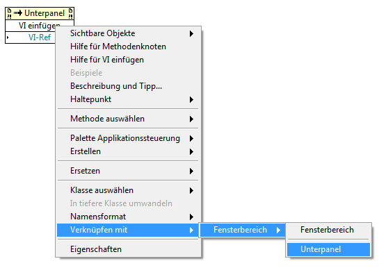

Du hast es nicht nachgebaut, sondern hast den Node einfach kopiert. Daß der Node noch ein Frontpanel-Element hat, das hast du wohl übersehen. In deinen Nachbau musst du also ein Subpanel einfügen. Dabei generiert LV gleich den passenden Node dazu.
Wenn du ein Subpanel hast, kannst dus auch per Kontextmenü mit dem Node verknüpfen.

Ein SubPanel kann man nicht öffnen. Ein SubPanel liegt wie Z.B. ein Eingabeelement auf dem FrontPanel. In einem SubPanel kann man das FrontPanel eines SubVIs öffnen.
Hat ein Eigenschafts- oder Methodenknoten oben lediglich den Erroreingang (siehe das Muster-VI), dann wurde dieser Knoten mittels "Erstelle" von einem Element erzeugt, das sich am FrontPanel befindet. Ein solcher Knoten ist also objektgebunden. Dieser Knoten weiß, zu welchem Frontpanelelement (also zu welchem Objekt) er gehört.
Es gibt aber auch die Möglichkeit, dass ein Knoten "objekt-frei" ist. D.h. man weis zwar, was der Knoten macht (z.B. Visible), aber dem Knoten ist kein Objekt (was visible zu setzen ist) zugewiesen. Ein solcher Knoten hat dann oben außer dem Erroreingang auch noch einen Referenz-Eingang (siehe Muster von schrotti). Mittels dieses Eingangs wird dem Knoten dann mitgeteilt, zu welchem Objekt er jetzt gehört (welches Objekt er manipulieren soll).
