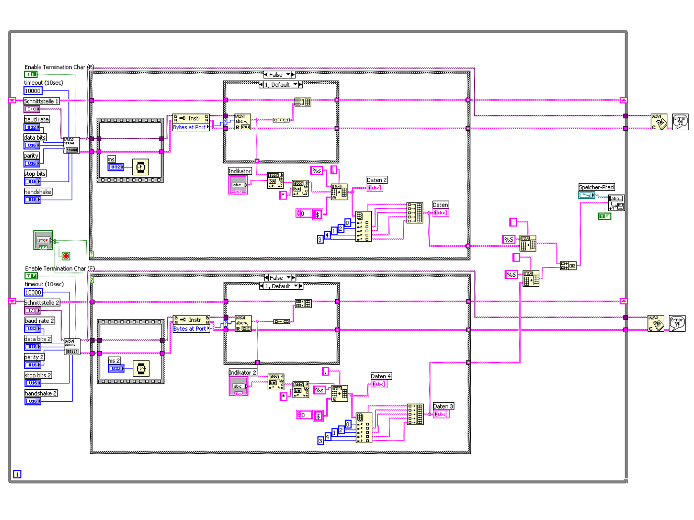

Ich habs nun geschafft, das ich schon mal 2 Schnittstellen aufeinmal auslesen, kann, ich denk mal das der Rest dann auch kein Problem bereiten wird... Ich hab jedoch ein neues Problem und zwar sollen alle ausgewählten Daten einer Messung in eine Zeile geschrieben werden, ich bekomm aber die Daten der Geräte immer untereinander platziert, hab schon viel ausprobiert, aber immer mit dem selben Resultat, dass es nicht klappt -.-
Naja vielleicht kannst du, oder jemand anders mir dazu nen Tipp geben!?
Im Anhang meine derzeitige Lösung (Bitte nicht all zu arg urteilen ^^ ich bin wie gesagt ein absoluter LabVIEW-Neuling und ich weiß das es sicher ziemlich wüßt für euch aussieht...)und ein Textfile, wie es angefertigt wird.
Vielen Dank schon mal!
Gruß Tobias
Lv71_img

' schrieb:2. Wie stelle ich den das VI auf "invarianter Ablauf" ?
Guckst du in "Eigenschaften des VI" (z.B. im Symbol oben rechts im FP), Punkt "Aufführung".
Wenn du von solchen VIs 20 Stück auf das BD nebeneinander legst, laufen dann da tatsächlich 20 "verschiedene" VI. (Ohne invariant bei 20 VIs am BD würde die 20 nacheinander abgearbeitet).
Zitat:Kopiere ich dann das Vi zum auslesen 20 mal untereinander und fasse einfach nur die Daten in einer weiteren Schleife zusammen ?
Im Prinzip Ja. Aber: Ich bin noch am überlegen, ob es nicht schlechter Programmierstil ist, 20 Instanzen im BD nebeneinander zu haben.
Wenn die 20 VIs ohne irgendeinen Datenfluß ganz alleine z.B. in einem Sequenzrahmen irgendwo außerhalb jeder While-Schleife liegen - dann lass ich das noch durchgehen. Die Datenverwaltung aber muss dann in einer Array-Struktur geschehen. Es kann nicht sein, dass einer, der auf die Daten der 7. Schnittstelle zugreifen will, auf eine explizite Variable "DatenVon7" zugreifen muss. Das würde bedeuten, dass mancher einer Case-Sequenz braucht mit eben 20 Fällen. Macht man alles in einem Array, so ist der Array-Index die Nummer der Schnittstelle.
Zitat:Das alle Schnittstellen nacheinander abgearbeitet werden, ist glaub ich nicht so vorteilhaft, da ich ja immer die Messdaten aller Geräte einer Messung in Verbindung bringen muss, bzw. die Daten aller Geräte sollen in einer Zeile eines Textfiles stehen und sich genau auf einen Zeitpunkt beziehen.
Oder hab ich da nen Denkfehler?
Ob das, was du dir überlegt hast, ein Denkfehler ist, ist Standpunktssache.
Wenn du 20 parallele Datenerfassungen hast, hast du das Problem der Synchronisierung. Und dieses Problem ist ein großes (je mehr Schnittstellen um so größer). Hierfür bedarf es einer übergeordneten Verwaltung-Instanz. (Wenn man nicht auf Waveforms, also mit Zeitstempel übergehen will. Dann: was tun bei ungenauen Zeitstempeln.) Eine mögliche prinzipielle Lösung: Eine übergeordnete Instanz stellt einen Datensatz Array[0..19] zur Verfügung. Jede der 20 VIs schreibst an seine Position egel zu welcher Zeit die gemessenen Daten rein. Und zwar immer an die selbe Stelle. Die übergeordnete Instanz sampled nun zu einem festgelegten Zeitpunkt (= Abtastrate) diesen Array-Satz und stellt den nächsten Speicher zur Verfügung. Dadurch stehen pro Datensatz immer zeitlich zusammengehörige Daten beisammen. Hinweis: So ein "Array-Satz" können auch 20 Melder sein. Es kommt hier nur auf das Verfahren an.
Ich brech jetzt hier ab. Alles weitere, wovon es noch viel gibt, würde vorerst zu weit führen.
Bei 1 VI, das 20 Schnittstellen pollt, ist das Problem der Synchronisation automatisch gelöst!
Zitat:und zwar sollen alle ausgewählten Daten einer Messung in eine Zeile geschrieben werden, ich bekomm aber die Daten der Geräte immer untereinander platziert
Wie in einem 2D-Array? Hast du ein solches verwendet?
Zitat:Im Anhang meine derzeitige Lösung
Kann ich heute leider nicht ankucken. Bei mir ist heute Feiertag, also kein LV.

Hier mal mein Blockdiagramm im Anhang!
Ich spiel noch n bissl rum, wenn dir / euch noch was einfällt was ich falsch mache, sagt bitte bescheid!
Aber wie gesagt bin ich der absolute Einsteiger, also bitte nich hauen Wink
Gruß Tobias
15.08.2008, 21:34
Beiträge: 3.708
Mehrere serielle Schnittstellen auslesen
' schrieb:Hier mal mein Blockdiagramm im Anhang!
Jetzt stellen sich mir folgende Fragen:
Willst du eine kontinuierliche Abtastung machen oder eine einmalige?
Bei kontinuierlich solltest du "Serielle Schnittstelle konfigurieren" außerhalb der While-Schleife machen. Außerdem fehlt "VISA Schließen".
Wird da vor jedem Einlesen von Daten 1000ms, also eine Sekunde, gewartet? Sprich: Ist das Abtastratser 1 Sekunde?
Dann nimmst du nicht 20 invariante VIs. Das würde sich nur lohnen bei einen Raster von 50ms oder weniger. Bei 1 Sekunde und 20 Schnittstellen hast du pro Schnittstelle 50 Millisekunden Zeit. Da wage ich sofort zu sagen: Pollen in einen VI! Als "Basis-Sourcecode" kannst du nehmen, was du schon hast. Den kannst du entweder (im Prinzip) 20 mal parallel aufrufen oder eben 20 mal hintereinander.
