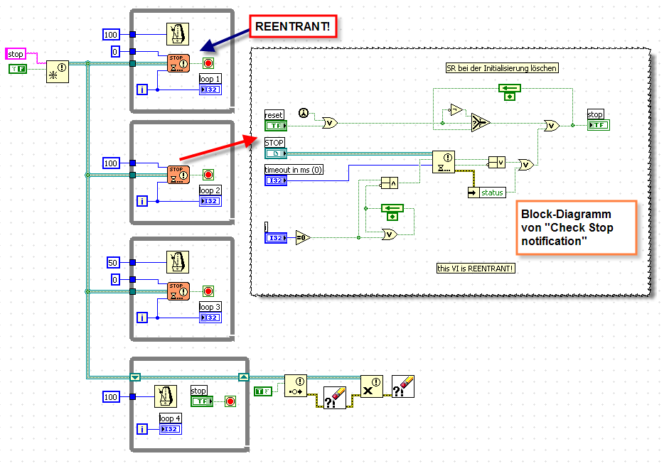

Hallo miteinander,
ich habe in meiner Applikation 3 while schleifen laufen, die über eine gobale Variable beendet werden. Mein Problem ist, dass nachdem Beenden wurde, nicht alle wieder anlaufen wenn ich erneut starte. manchmal funtioniert es, manchmal nichtm deshalb versteh ich den fehler nicht ganz. ich hab mal ein analoges beispiel programmiert und beigefügt, gestartet wird es über die Hauptwhileschleife. außerdem wäre es schön, wenn es eine möglichkeit gäbe dass sie gleichzeitig loslaufen. wäre tolle wenn mir jemand weiterhelfen könnte..
vielen dank im vorraus..

ich würd für sowas auf einen Notifyer zurückgreifen ...

vielen dank, ich denke das ist die lösung. muss nur erst noch rausfinden wie man das anwendet.
