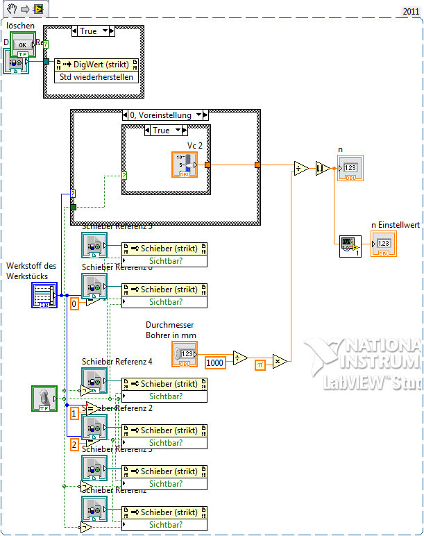

Ich habe mal wieder eine FrageBlush
Ich habe zwei kleine Programme geschrieben und als SubVIs gespeichert. Ich würde diese beiden Programme jetzt gerne zusammenführen.
Ich würde gerne Beide in einem VI haben. Und dann mit jeweils einem Schalter die SubVIs in einem festgelegten Bereich öffnen.
Ich könnte die Oberfläche im HaubtVI nachbauen und dann den Eigenschaftsknoten Sichtbar nutzen, um jeweils eins unsichtbar zu machen.
Ich finde das allerdings recht aufwändig und da gibts bestimmt noch eine bessere Lösung.
Vielleicht habt ihr ja einge gute Idee für mich Tongue

Such mal im NI Example Finder nach Beispielen mit Subpanels.

Da habe ich auch schon geguckt. Ich wollte das ganze erst mit einer Registerkarte machen. Aber das Problem ist dann, dass ich halt nur eine Struktur hätte und die Oberfläche wieder neu basteln müsste. Oder gibt es eine möglichkeit die Bedineroberfläche vom SubVI auf die Registerkarte zu ziehen?

Ja, du lädst das VI in ein Subpanel das auf einem Tab liegt. Oder soll ich lieber Jens zitieren?
Wenn Du im Blockdiagramm Code kopierst und in einem anderen VI einfügst, bleibt die Anordnung der FP - Elemente erhalten. Man kann auch die FP-Elemente kopieren (dann ohne Code). In sofern sparst Du arbeit. Aber es macht wenig Sinn zwei SubVI zusammenzuführen um komplexeren Code zu erhalten. Normalerweise arbeitet man andersherum und zerlegt ein VI in SubVIs.

Ich wollte eine art Menüoberfläche erstellen. Das kontte ich jetzt aber lösen, danke für die Hilfe. Ich hab das ganze jetzt einfach nochmal andersrum gemacht und schon hat es nach meinen Vorstellungen funktioniert Smile
Ich habe jetzt aber ein anderes Problem...Blush
Ich habe eine Listbox, in der Mehrere Auswahlmöglichkeiten sind. Und ich habe einen Schalter. Die Kombinationen aus diesen beiden haben bestimmte werte, die Ausgegeben werden sollen. Ich habe das ganze mit Casestrukuren gelöst. Gibt es auch eine Möglichkeit das mit Arrays zu machen? Am besten wäre es, wenn Benutzer während der Ausführung noch weitere Punkte in die Listbox eintragen kann. Und diesen, in verbindung mit dem Schalter, weitere Werte hinzufügen kann.

Kannst Du mal Dein VI hochladen? Bahn

So, ich lade es gleich auch nochmal in 8.0 hoch.
Irgendwie konnte ich das nicht in der 8.0 Version speicher. Ich lade das jetzt nochmal so hoch. Ich hoffe eins von beidem funktioniert

du müsstes das Bohren Runden v1.1.vi auch hochladen weil sonst kann man es nicht testen. (Das sub.vi)
