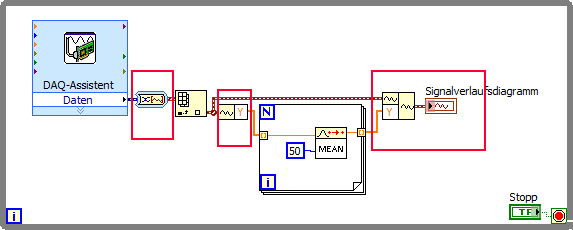

In Folgende Bild hab ich es markiert

Hallo ARaj,
nochmal der Hinweis auf meine Signatur: dort findest du auch diverse Einsteigerkurse!
Die braunen dicken Linien kennzeichnen den Datentyp einer Waveform aka Signalverlauf. Es gibt eine spezielle Palette mit entsprechenden Funktionen. Sowas wird in den Einsteigerkursen erläutert…

(12.10.2015 13:21 )ARaj schrieb:  In Folgende Bild hab ich es markiert
Offtopic2
Das sind doch keine Signale, sondern Funktionen bzw. VIs.
