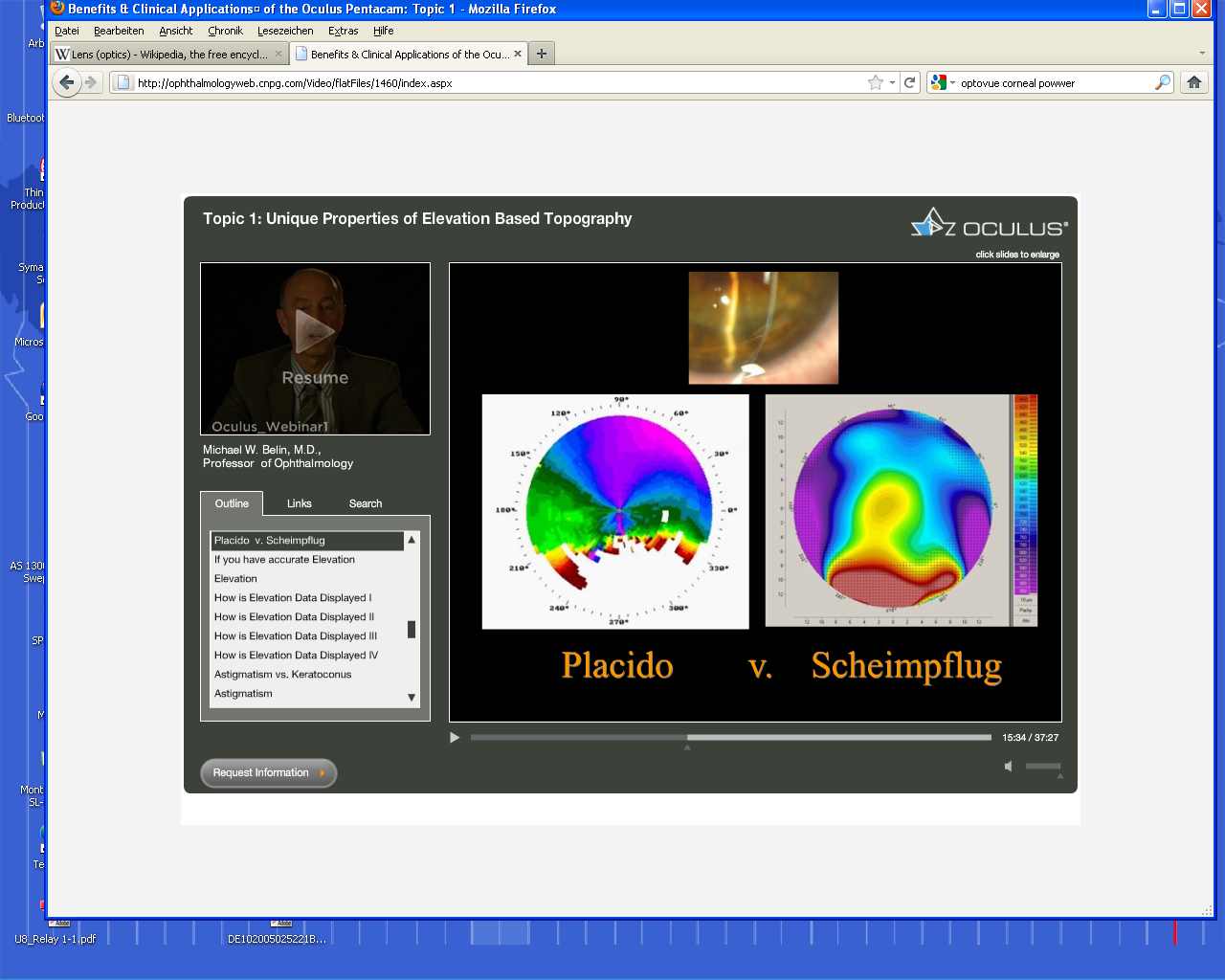

ich habe einen Intensitätsgraph. Wenn ich mit der Maus über diesen Intensitätsgraph fahre dann möchte ich in einem Anzeigeelement den Messwert darstellen. Z.B. hat die Farbe rot den Wert 200. Wenn ich demnach im Intensitätsgraph mit der Maus auf einen roten Pixel zeige dann soll der dazugehörige Zahlenwert 200 im Anzeigeelement dargestellt werden.
Eine Eventstruktur habe ich bereits erstellt nur komme ich leider nicht an den Zahlenwert über einen Eigenschaftsknoten heran. Habe ich eine Eigenschaft oder eine Funktion übershen?
Die zweiter sache ist das ich ein Overlay über den Intensitätsgraph legen möchte
Das Ergenis soll dann wie auf den Bild aussehen. Ein Kreis mit den Gradangaben. Nur soll der Kreis nicht durchgehen gezeichnet sein.

1) Ein Event MouseMove liefert dir immer auch die Mausposition, von der aus du die Position im IntensityGraph bestimmen kannst und dadurch dein Wertearray indizieren kannst...
2) PropertyNode "PlotBild.Vorn"...

zu 1. Dadurch erhalte ich doch nur die Position auf meinem Display order? Sofer ich das Element vergrößer oder verschiebe funktioniert dies ja nicht mehr.
zu 2. Das habe ich leider nicht verstanden. Willst Du damit ein Overlay erzeugen? Mein Problem ist halte diesen Zahlenkrei zu bekommen wie er auf den Screenshot zu sehen ist.
