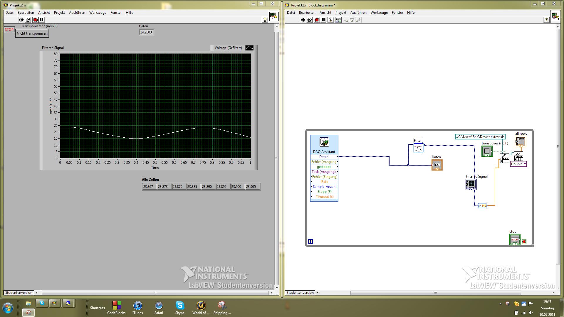

Mein Distanzmesssensor funktioniert einwandfrei. Nur die Ausgabe im Excel File hat noch einen Fehler.
Die Messwerte werden in eine Zeile geschrieben anstelle in eine Spalte. Habe versucht mit Array umformen etc...
ohne Erfolg.
hat jemand eine Idee?

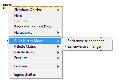

Ich fürchte du musst deine Messwerte in einer Matrix zwischenspeichern und alle paar Stunden oder Werte(Überlauf des Speichers verhindern) in die Datei speichern und die Matrix löschen. Hier mal ein kleines Beispiel für dich.
Das Kriterium zum löschen musst du dir noch selber hinbasteln wie du willst.... und selbstverständlich bei Matrix erstellen die Werte Zeilenweise anfügen
Edit: Jetzt da ich meinen Kaffee endlich hatte seh ich grade, dass du genau das was ich da gemacht habe nicht haben wolltest,
sollte aber trotzdem passen, wenn du auf Spaltenweise anhängen klickst
2010 .vi  Zeilen.vi (Größe: 12,74 KB / Downloads: 368)

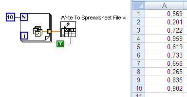

(10.07.2011 18:55 )ralffurrer schrieb:  hat jemand eine Idee?
das Umstellen auf Spalten funktioniert schon mit dem Transpose-Anschluss:
Was jedoch nicht damit realiseren lässt - und was du wahrscheinlich vorhast - ist, dass bei jedem Schleifendurchlauf eine neue Spalte hinzugefügt wird. Warum sollen es den Spalten und nicht Zeilen sein? Im Allgemeinen ist doch üblich jeden neuen Datensatz in eine neue Zeile zu schreiben. Falls in der finalen Datei alles spaltenweiße stehen sollen, könnte man:
  • Die Datensätze wärend der Messung in einem 2D-Array sammeln und am Ende transponieren und dann komplett wegschreiben (Kommt auf die Größe des Arrays an und auf die Dauer der Messung) oder
  • Nach Beendigung der Messung das File nochmal komplett einlesen, Daten transponieren und nochmals abspeichern.

11.07.2011, 20:34
ralffurrer Offline
Beiträge: 14
Registriert seit: Mar 2011
RE: Messwerte in Excel in Zeilen statt Spalten
Hallo
Hat prima funktioniert Danke.
Gruss
