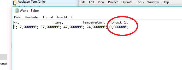

ich versuche gerade Aufzeichnungen in einer .txt Datei dokumentieren. Klappt soweit auch ganz gut bis auf einen Wert!
Ich möchte :
- Die Uhrzeit erfassen (Diese habe ich mir über einen Timestamp geholt und anschließend auf Stunden, Minuten und Sekunden getrennt)
- Die Raumtemperatur erfassen ( Dafür habe ich einen Sensor der über RS232 Daten sendet)
- Die Messwerte von meinem Drucksensor erfassen.
Ich soll über einen Zeitraum von 5 Minuten alle 2 Sekunden einen Wert in meine txt schreiben. Das Schreiben selbst funktioniert bis auf den Wert "Messung 1" -> siehe Anhang. Dort wird mir in die txt immer eine null geschrieben obwohl ich zu Testzwecken schon nicht den eigentlichen Wert abgreife sondern einfach feste Konstanten gebe.

Durch die Verwendung von lokalen Variablen und die parallele Ausführung deiner Speicherroutine hast du dir eine wunderbare "Race-Condition" programmiert.
Merke, alles was LabVIEW parallel abarbeiten kann, wird in der Regel auch parallel abgearbeitet. Dazu gehört u.a., dass eine lokale Variable schon ausgelesen wird, obwohl du woanders im Code erst einen Wert in den Indikator schreibst. Und das passiert dir hier. Du schreibst erst einen Wert in "Messung 1", nachdem du 1x mit deinem Fluke kommuniziert hast. Zu diesem Zeitpunkt ist die Datei längst angelegt und der bisher vorhandene Default-Wert aus "Messung 1" ausgelesen.
Mögliche Lösung: Starte das Speichern von Werte erst, wenn du mind. 1x alle Werte ausgelesen hast.
Weiterhin: Gerade die lokalen Variablen "Hour", "Minute" und "second" sind vollkommen überflüssig, hier langt eine Weitergabe per "Draht".
Außerdem wird deine Speicherung so nicht funktionieren, da du in jedem Aufruf die Datei neu anlegst. Datei anlegen und Header schreiben gehört nicht IN die Messschleife!

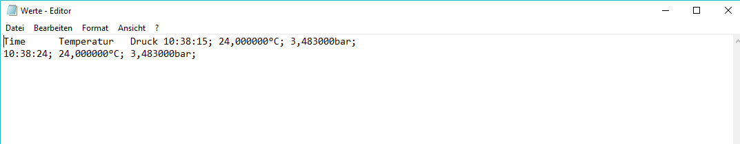

Im Anhang ist ein Bild wie die txt im Moment aussieht!
Zusammengefasst: Es funktioniert jetzt fast alles. Das einzige Problem ist jetzt nur das ich für einen Durchlauf 9 Sekunden brauche aber theoretisch alles in 2 Sekunden durch sein soll.
Marco

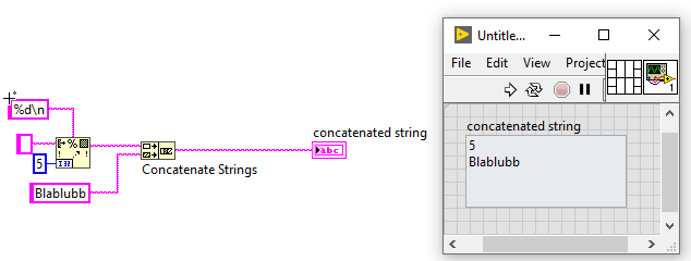

(06.06.2019 09:39 )MarcoN schrieb:  - Wie meinst du das? Muss ich in den String "%d;....." noch ein Enter einfügen und er würde dann nach dem Durchlauf eine Zeile springen?
Was GerdW an dieser Stelle wahrscheinlich meint, ist der Zusatz "\n" in deinem Format String.
Beispiel:
