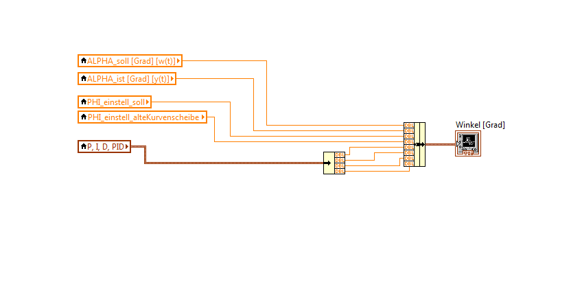

ich habe eine Menge an Messwerten über der Zeit in Labview. Diese werden mir dort auch wunderbar in einem Chart angezeigt. (Siehe Anhang)
Ich möchte diese Daten allerdings nun zusätzlich gerne speichern, mit vielen y-Werten und der Zeit oder einer Zeit als x-Wert.

Die Daten sollen so gespeichert werden, dass ich sie mit einem anderen VI aufrufen und wieder zusammen (!) in einem Chart anzeigen kann.
Gibt es da bewährte Möglichkeiten?
Haltet ihr zB. „Write/Read Measurement File“ oder „Write/Read Spreadsheet“ für sinnvoll?
Ich habe es bisher mit Measurement File nicht hinbekommen, er hat da immer am Ende nur einen falschen Graph ausgespuckt, da er die Messwerte nicht aufgeschlüsselt bekommt??

(23.03.2012 09:49 )web277p9 schrieb:  ich habe eine Menge an Messwerten über der Zeit in Labview.
Diese Aussage ist sehr ungenau. Eine Menge kann theoretisch von 2 bis unendlich sein. In welchem Intervall sollen den wieviele Messwerte abgespeichert werden
(23.03.2012 09:49 )web277p9 schrieb:  Gibt es da bewährte Möglichkeiten?
Diese sind dahingehend mannigfalitig:
- tdms verwenden (NI-Format)
- csv (write to spreadsheet)
- txt/bin/ect.
- Datenbanken
- usw....
Gernerell kannst du mit allen! bekannten Methoden nach dem Abspeichern der Daten diese auch wieder einlesen.
Welche Weise sinnvoll ist, kommt immer auf die (Achtung!) Datenmenge an und was mit den Daten noch passieren soll...

Es sind später einmal 7 Verschiedene Messwerte, die von der selben Zeit-Variable abhängig gespeichert werden sollen. Dann sollen sie später in Labview ausgewertet werden.
Ich denke dass es pro Messwert ca 10^7 Daten werden.
Ich habe mal meine Versuche angehängt, da sind es der Einfachheit halber nur 4 Messwerte.
Ich bekomme eine Fehlermeldung "Error 4".
Grüße!
PS: Die Daten sollen nur in einem Chart/Graph angeschaut und gezoomt werden können.
