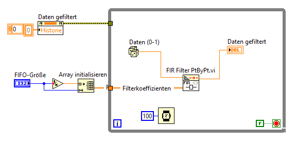

04.03.2015, 17:46
RE: Messwerterfassung Umrechnung
Zur gleitenden Mittelwertbildung nimmt man vorteilhaft einen FIR-Filter, da muß keinen eigenen FIFO-Puffer basteln. Fillterkoeffizienten für FIFO-Größe 5 z.B: [1/5;1/5;1/5;1/5;1/5]
Beispiel:

Zitat:Zur gleitenden Mittelwertbildung nimmt man vorteilhaft einen FIR-Filter, da muß keinen eigenen FIFO-Puffer basteln. Fillterkoeffizienten für FIFO-Größe 5 [quote]z.B: [1/5;1/5;1/5;1/5;1/5]
was habe ich davon was ist da besserBlink?
