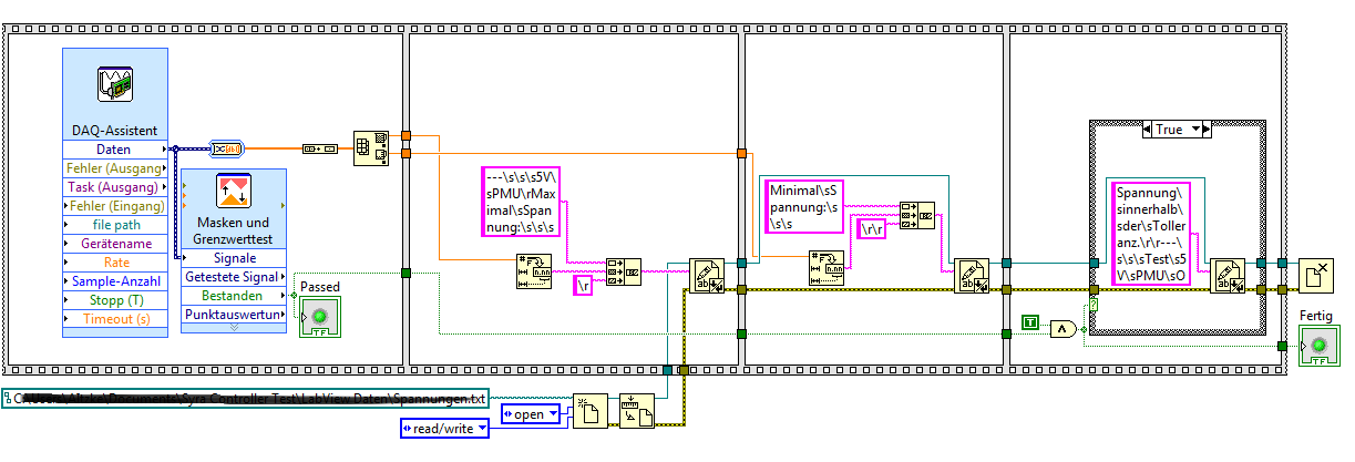

Ich möchte Gerne Ein Spannungssignal auswerten. Ich möchte nur den Maximalen und Minimalen Wert über einen bestimmten Zeitraum haben.
Ich habe nun mit dem DAQ-Assistent rumprobiert und lasse mir eine Excel Datei ausgeben in der auf der ersten Seite Die übersicht ist über die Signale die ich aufgenommen habe.
In der Excel Datei sind auch die Spalten Minimalwert und Maximalwert vorhanden diesen berechnet er jedoch nicht automatisch.
Per Hand kann ich Excel in den Spalten den Wert berechnen lassen.
Nun möchte ich gerne wissen ob es möglich ist LabView dies automatisch tun zu lassen bei der erstellung der Excel Datei.
Oder gibt es andere bessere Wege?
Schonmal danke für die Antworten im Vorraus!

Also ich habe nun schon eine eigene Lösung jedoch schreibe ich dort die Daten einfach in eine Text datei und benutze nicht die vorgefertigte Excel Datei.
Deshalb meine Frage ob man die Vorlage der Excel Datei die von dem DAQ-Assistent erstellt wird verändern kann, so dass die Min/Max Werte berechnet werden und die Spalten nicht freigelassen werden.
Meine momentane Lösung:
Alex

Zitat:Ist die Excel-Datei eine echte Excel-Datei, also eine *.xls(x) oder nur eine Excel-lesbare Datei *.csv?
Es ist eine TDMS-Datei.
So Sieht die Datei aus:
0.0 .tdms  5V PMU.tdms (Größe: 301,37 KB / Downloads: 304)
Aber ich weiß halt nicht groß wie ich die verändern soll bzw. wie ich da überhaupt ran komme.
Hatte mir den DAQ-Assi auch schon als Code umwandeln lassen und damit gearbeitet das bringt mich jedoch auch nicht weiter.
