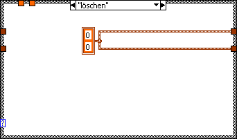

Einige Schwierigkeiten habe ich leider noch.
Ich habe mal 2 Versionen erstellt mit verschiedenen Vorteilen, die ich gerne alle in einer Version hätte.
Also das Programm soll 3 Möglichkeiten abdecken.
Links messen, rechts messen und die Messdaten löschen.
Die Messwerte sollen gespeichert werden, bis ich sie mit einem Knopfdruck lösche.
Während des betriebes von links nach rechts schalten zu können muss nicht unbedingt funktionieren.
Das Programm Test erfüllt die Bedingungen, nur wenn ich während des laufenden Betriebes von links messen
auf rechts messen schalte ohne zu stoppen, übernimmt er die max und min Werte der anderen Messungen, weil die Werte
direkt in beide Schieberegister geschoben werden.
Dann werden noch die Messwerte gelöscht, wenn man von der einen auf die andere Seite schaltet, da ich die
nicht verbundenen Tunnelausgänge auf den Standartwert zurück setze.
Das zweite Programm Test 2 speichert die Daten, aber ich kann sie nicht mit einem Knopfdruck löschen.
Und ich kann da nicht während des Betriebes von links auf rechts messen schalten.
Hat da auch noch jemand einen guten Rat für mich?

' schrieb:Das zweite Programm Test 2 speichert die Daten, aber ich kann sie nicht mit einem Knopfdruck löschen.
Ok, einige Sachen schaffe ich auch alleine. Das mit dem löschen funktioniert jetzt. Big Grin

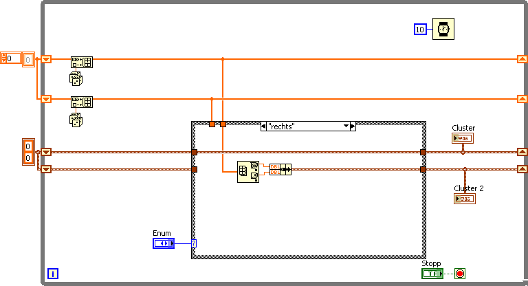

Min und Max aus 1d array per Knopfdruck
hab dir mal auf die Schnelle was gebastelt.
Keine Ahnung ob das das macht, was du willst. Blicke immer noch nicht so recht durch.
Wie mißt du denn? Was genau brauchst du denn?
So wie das jetzt gebaut ist, speicherst du mit jeder Iteration noch einen zusätzlichen Meßwert. Das wird schnell ein sehr langer Array. Ist das gewollt? Brauchst du die Meßwerte? Oder nur die Maxima? Dann musst du ja keinen Array verwenden. Fragen über Fragen ...

' schrieb:Hi,
Lv82_img[attachment=44130:Unbenannt_1.vi]
Wow, auf die Idee mit den Clustern wäre ich nicht gekommen. Mit denen habe ich bis jetzt noch nichts gemacht.
Das ist schon ziemlich nah an dem was ich mir vorgestellt habe.
Leider ist da ein kleiner Fehler drin, der wohl auch nicht so gut rüber kam.
Ich habe nur einen Sensor mit dem ich links oder rechts messe.
Die Messung funktioniert indem die Messkurve ausgewertet wird bzw. gibt der aktuelle Wert der Kurve mein aktuelles Messergenis an.
Die Maxima und Minima benötige ich zur Fehlerkorrektur. Quasi muss der Offset zwischen den Werten vom Ergebnis abgezogen werden.
Also brauche ich leider alle Messwerte.
Bei weiteren Fragen einfach fragen, oder die     befragen. Lol
Wir scheinen ja beide die eine oder andere Frage offen zu lassen.
dankende Grüße
Markus

' schrieb:hab dir mal auf die Schnelle was gebastelt.
A ganz kleines Bisserl muß ich diese Initialisierung bemeckern:
Das funktioniert nur, wenn der zu erwartete Maximalwert positiv, der zu erwartende Minimalwert negativ ist, also z.B bei Schwingungen ohne Gleichkomponente. Immer richtig ist es hingegen, den Maximalwert mit "-Inf" und den Minimalwert mit "+Inf" zu initialisieren.

' schrieb:A ganz kleines Bisserl muß ich diese Initialisierung bemeckern:
[attachment=44170:Unbenannt_1d2.png]
Kvasir hat bestimmt in meinen Programmen gesehen das ich die Werte einfach auf Null gesetzt habe und ist davon ausgegangen das es so richtig ist.
Die Maxima und Minima werden auch immer positive und negative Werte haben, bevor mit ihnen gerechnet wird.
Aber gut das du das geschrieben hast, ich werde das mal im Hinterkopf behalten.
