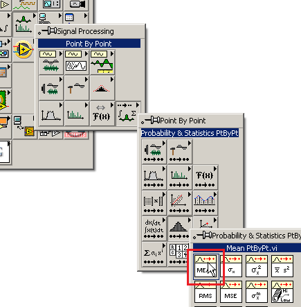

Moin werte LVF-Gemeinde.
Ich habe mal wieder eine Frage zu einer Mittelwertbildung.
Ich möchte gerne einen Mittelwert aus 20 nacheinander erfassten Werten bilden. Das stellt soweit kein Problem dar.
Jedoch soll dann im nächsten Durchlauf, wenn 21 Messwerte vorhanden sind der Mittelwert der Werte 2-21 bestimmt werden. Also quasi einen Speicher mit 20 Werten und dann den 1. Wert rausschmeißen und hinten den nächsten dran. FIFO is des vom Prinzip oder?
Wie kann man so etwas realisieren? Gibt es da fertige VIs? Oder macht man das z.B. mit Array-VIs..."aus Array entfernen" oder Subset Array?
Vielen Dank schon einmal im Voraus und einen schönen Abend!

schau doch mal nach moving-average-Filtern...
15.03.2010, 22:55
Mittelwert von 20 Werten fortlaufend(1-20; 2-21; ...) ermitteln
Wie chrissyPu schon andeutet, wieso etwas neu erfinden, was es schon fertig gibt:
