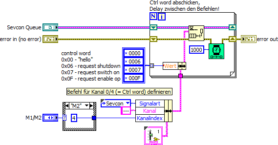

noch ein Nachtrag zum ControlWord:
So setze ich das ControlWord bei einem Sevcon-Motorregler - ich habe sogar mal einen Kommentar im Blockdiagramm hinterlassen…
(Das ist Teil eines größeren Treiber-VIs, der Verwaltungskram drumherum kann vernachlässigt werden.)
Ich kann Max nur zustimmen: lese dich in die CANopen-Dokumentation zum Motorregler ein. Positiver Effekt: wenn du einen CANopen-Motorregler bedienen kannst, kannst du (quasi) alle bedienen!
