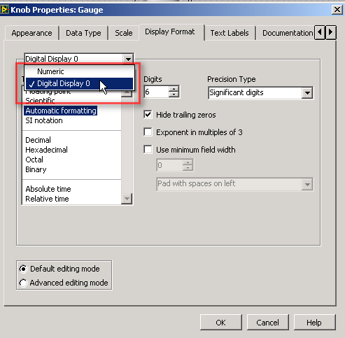

Nachkommastellen bei Rundinstrument
ich habe ein Rundinstrument eingefügt und dort die Zahlenanzeige aktiviert. In dieser möchte ich die Anzahl der Nachkommastellen auf 1 begrenzen. Wie kann ich das hinbekommen?
Anja
31.08.2009, 12:25
Rechtsklick -> Properties (Eigenschaften?), dann wie im Screenshot zu sehen die Digitale Anzeige auswählen:
Dort auf "1 Digit of Precision" stellen, "Hide trailing zeros" auf OFF
31.08.2009, 12:39
havetodo Offline
Beiträge: 124
Registriert seit: Jul 2009
8.6 student
59348
Hab ich gemacht, aber das scheint sich nur auf die Grafikanzeige zu beziehen, denn die Zahlenanzeige ignoriert das hartnäckig
edit:
achgott, bin ich blöd, jetzt hab ich Blindfisch es gesehen....
Danke Jens!
