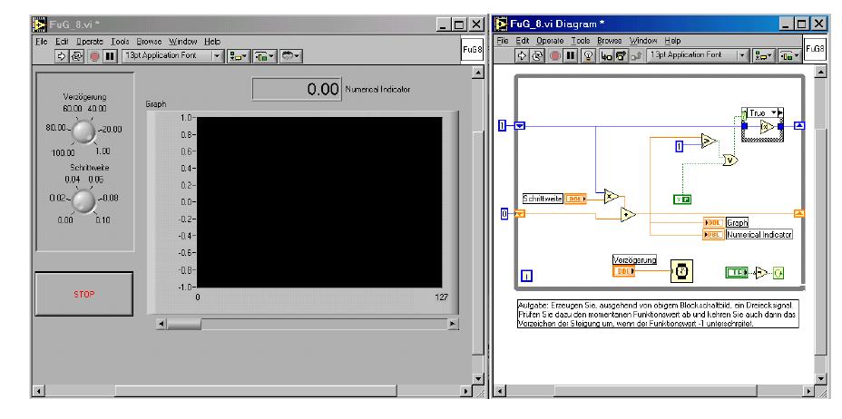

Hallo Leute,
ich bin was LabVIEW angeht ein absoluter Anfänger und komme bei meiner Aufgabe einfach nicht weiter. Es wäre echt schön wenn mir hier jmd helfen könnte, dürfte für euch ja kein grösseres Problem darstellen.
Meine Aufgabe besteht zum einen darin eine Vorlage erstmal eins zu eins abzukupfern. (siehe Attachment) Aber hier habe ich schon Probleme weil ich ein Symbol nicht finden kann. Es ist das Dreieck mit dem > Zeichen links neben der case-anweisung. (ich benutze Version 8.0, die Vorlage ist Version 6, vielleicht liegt es daran?) Dadurch bringe ich das Programm nicht zum laufen und kann es daher auch nicht nachvollziehen.
Wenn es dann mal fertig ist soll es so modifiziert werden, dass man damit ein Dreiecksignal mit einstellbarer Amplitude erzeugen kann.
Ein weiteres Problem ist, dass ich mein Icon rechts oben nicht ändern kann. Wenn ich im IconEditor bin und da auf OK klicke übernimmt er mir trotzdem nicht mein eigenes Icon.
Zusammenfassend:
-Was ist das für ein Symbol und wo finde ich es?
-Wie kann man die Icons links oben neben dem Menü ändern?
-Was hat es mit der 1 und 0 ganz links am Rand auf sich?
Ich bin für jeden Tipp echt dankbar, muss es bis morgen mittag fertig haben :-(
Danke schonmal, Markus

ist doch ganz einfach
1. das symbol ist "größer", es vergleicht den oberen wert X und den unteren wert Y, ist x größer y dann wird true ausgegeben.
2. keine ahnung kann man so was schreibgeschützt machen. normalerweise geht das so wie du es versucht hats.
3. mit 0 und 1 wird das schieberegister initialisiert

Newie sucht dringend Hilfe
Das mit dem Icon is auch ganz einfach...
Wahrscheinlich versuchst du, das 16-fabrige Icon zu ändern...
LabVIEW greift aber, so weit ich weiß, standardmäßig immer auf das 256-farbige Icon zurück, so dass ich dir vorschlagen würde, einfach mal das 256-farbige zu ändern und dann auf OK zu klicken...
Grüße...

ok vielen dank, das mit dem icon hat jetzt auch funktioniert.
