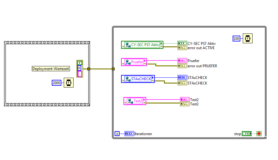

Nun wollte ich jedoch eine weitere Variable hinzufügen. Ich habe diese im Datenbaustein der Steuerung angelegt, das Programm übertragen, den OPC-Server aktualisiert. Auf LabVIEW-Seite die neue Variable erstellt (Rechtsklick auf Library->New->Variable), zum entsprechenden Datanbaustein navigiert (enable Aliasing, Bind to Project Variable, Browse: My Computer->OPC Connection.lvlib->OPC1->\SYM...), Variable ausgewählt, soweit so gut.
Zu Testzwecken ein eigenes kleines VI: 3 alte Variablen und die neue Variable, alle lesend. exe erstellt (dabei Häkchen für "Deploy shared variable libraries at application execution" gesetzt, auf Computer mit Entwicklungsumgebung ausgeführt, läuft.
Exe auf Computer mit LabVIEW2012 Runtime und DSC-Runtime übertragen, die S7-Verbindung von Siemens wieder auf den dortigen OPC-Server umgestellt, alles ohne Probleme. Dann jedoch das Seltsame: Wenn ich die exe ausführe, funktionieren die drei alten Variablen ohne Probleme. Nur die neue hat folgenden Fehler:
Code: -1950679035
source: Umgebungsvariable in Verbindungstest-Prog.vi<APPEND> Der Fehler oder die Warnung trat beim Lesen der Umgebungsvariablen \\My Computer\TestLib\TempPruefer2\\localhost\TestLib\TempPruefer2 auf.

OK - scheinbar findet er die Variable in der Shared Variable Engine nicht. Und tatsache: im NI-DSM finde ich alle Variablen, die deployed wurden. Nur die neue nicht. Wenn ich dort über die OPC-Verbindung direkt zur SPS navigiere, kann ich auf die entsprechende Variable in dem Datenbaustein zugreifen, kann diese auch auslesen.
Also meine eigentliche Frage: Wie kann es dazu kommen, dass keine neu erstellten Variablen mehr deploeyd werden? Gibt es bei der max. Anzahl eine Obergrenze? Ich bin jetzt bei etwas über hundert Variablen. Das sollte ihm doch nicht zu viel sein?

Wie deployst Du Deine Variablen? Programmatisch?

ich deploye die Variablen durch setzen des Häkchens "Deploy shared variable libraries at application execution" im Appplication-Builder. Programmatisches deployen, wie von dir unter http://www.labviewforum.de/Thread-Shared...entry17854 empfohlen, habe ich auch schon versucht, ohne Änderung.

Das hätte ich Dir als nächstes vorgeschlagen. Komisch ist, dass einige Variablen deployed werden, andere wiederum nicht. Hast Du den Pfad evtl. für die neue Variable falsch angegeben? Unsure

du hast recht, ein Fehler in der Pfadangabe. Man vergleiche:
alte Variable: My Computer\OPC connection.lvlib\OPC1\'\SYM:'\SIMATIC 1200-MCX\PS7_PLC\CYC-SEC
neue Variable: My Computer\OPC connection.lvlib\OPC1\\SYM:.SIMATIC 1200-MCX.PS7_PLC.DB 44 - Pr?feingabe.TempPruefer
ABER: Bei beiden Variablen habe ich den Pfad über den Browse-Button erstellt, also NICHT selbst getippt (Hätte ich es manuell eingegeben, hätte ich das Ganze schon 10 Mal kontrolliert)
Du hast nicht zufällig eine Idee, warum er den Pfad plötzlich anders (falsch) aufbaut und wie ich das wieder rückgängig machen kann? Wenn ich in Zukunft bei jeder neuen Variable manuell den Pfad anpassen muss, ist das erstens recht nervig und zweitens eine unnötige Fehlerquelle...

Ich weiß das leider nicht. Unsure Vielleicht liegt's an irgendeiner (mir unbekannten) Einstellung oder es ist vielleicht auch ein Bug. Man weiß ja nie.

Ist jedenfalls extrem nervig. In der Entwicklungsumgebung scheinen beide Schreibweisen zu funktionieren, wohingegen in der exe nur die "alte" Variante "richtig" ist. Es fallen jetzt jede menge Variablen auf, bei denen ich den Pfad händisch nacharbeiten muss...Das wird ein super Tag Blink
