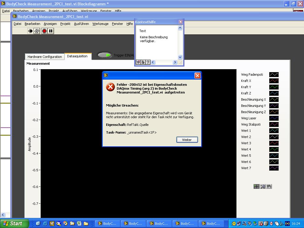

PCI4472 Synchronisation
Ich habe ein Problem bei der Messdatenerfassung 2er PCI 4472 Karten.
Wie kann ich beide Karten synchronisieren?
Siehe im Anhang die Fehlermeldung.
Danke,
Gruss
Manuel
Lv85_img
Multi Device Sync AI and AO Shared Timebase & Trig-DSA.VI (findet man unter Hardware
Input and Output --> DAQmx --> Synchronisation --> Multi Device) im Sample Finder dort kann man mehrere Karten in unserem Fall 4* 4461 miteinander Synchronisieren.
