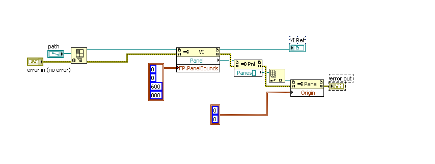

Hiho
Ich hab wieder mal eine Frage.
Ich habe in Programm geschrieben. Im frontpanel habe ich meine Bedienoberflache angeordet so wie ich sie brauche.
sie passt genau auf den bildschirm. jetzt habe ich das problem, dass wenn ich mein oberfläche nicht vor dem start immer per hand so platziere dass alles auf dem bildschirm ist. teile (bedienelemente etc) nicht erreichbar sind.
Gibt es eine möglichkeit, festzulegen welcher bereich des frontpanels nach dem start des programms auf dem bildschirm angezeigt wird ??
mfG Michael

Position des Frontpanels festlegen
So zum Bleistift:
kannst du mir auch das VI zu dem bild hochladen ? ^^
es geht !!!Smile vielen danke hat so funktioniert ... jetzt hab ich mal den stress weniger ^^
Oder so.
Also es kann sein, dass ich mich irre aber bei mir funktioniert es irgendwie.
Richte den Bildschirm so ein, wie du ihn brauchst, und dann gehe auf
Bearbeiten - Markierte Werte als Standard
und danach ganz normal speichern.
Jetzt ist quasi die Position gespeichert.
