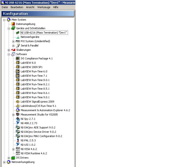

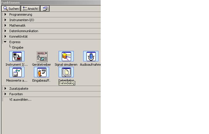

Ich bin absoluter LV Neuling und stehe vor einem für mich unlösbaren Problem. Mein Vorhaben war, ein analoges Spannungssignal
über den DAQmx Assistent einzulesen und es in LV weiter zu verarbeiten. Ich bin zunächst genau nach Anleitung vorgegangen.
Leider komme ich an eine Stelle, an der mein Versuch ein jähes Ende nimmt. Laut Beschreibung sollte man über "Funktionen >
Eingabe > DAQ Assisitent" den entsprechend ausgewählten Kanal einlesen können. Der zweite weg wurde über "I/O Measurement"
beschrieben. Leider kann ich in LV weder den DAQ Assi, noch den I/O Measurement unter "Funktionen" finden. Ich habe hier im
Forum schon mehrfach gelesen das es damit Probleme geben kann, leider kann ich bei meiner installierten Software etc. das
bei mir aufgetretene Problem nicht so recht den anderen Problemen zuordnen.
Anbei mal noch ein Screenshots meiner installierten Software aus dem MAX und ein Bild meiner aktuellen Funktionen Palette.

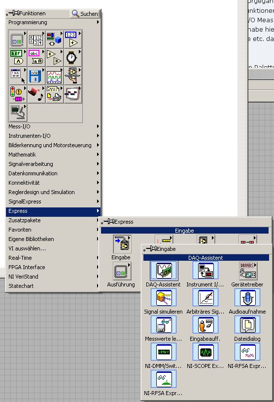

Ok noch kurz vor dem Spiel ein screenshot.
Klick mal auf dein EIngabe-Icon, daq gibt es noch mehr VIs.
(siehe screenshot)

Guten Morgen,
leider gibt es bei mir unter >Eingabe keine sonstigen Icons mehr,
nur die die im vorherigen Screenshot zu sehen sind.

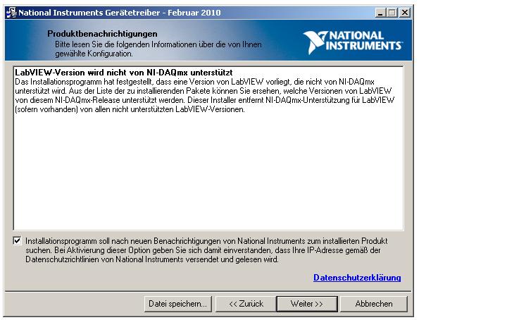

Bei der Installation meiner neusten Gerätetreiber CD bekomme ich folgende als JPG
angehängte Meldung.
Ich denke das meine Probleme darin begründet liegen???

Gerätetreiber-CD 2010..., da muss die DAQmx-Installation auch das SP1-Update von LV 2009 unterstützen.
Die Meldung besagt außerdem, dass du eine LV-Version installiert hast, die von dieser DAQmx-Version nicht mehr unterstützt wird. Da du offenbar DAQmx 9.0.2 installieren willst, bedeutet das für mich, dass da irgendwas mit <= LV 8.0 installiert ist.
Die Meldung besagt dann aber nur, dass die DAQmx-Unterstützung für diese ältere Version deinstalliert wird, nicht für LV2009. Laut Profil hast du aber LV2009 installiert, also verstehe ich leider nicht, woher jetzt das Problem kommt.
