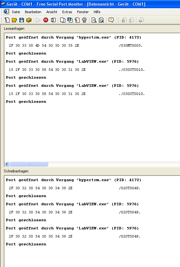

das habe ich heute gemacht. Ging ganz gut, nur leider bin ich jetzt erst recht richtig ahnungslos. :-)
Hab den Sensor mit Hyperterminal angesprochen und mit LabVIEW.
Wie man sieht bekommt der Sensor immer dasselbe und sendet leider immer was unterschiedliches zurück.
Werd nicht schlau daraus. Vielleicht habt ihr ja auch wieder eine Idee.
In LabVIEW hab ich das Senden auch noch anders Prüfen können - am Serial-Kabel einfach Pin 2 und 3 gebrückt
und mein VI laufen lassen. Da kommt genau das Zurück was ich sende.
Wenn jemand noch ne Idee hat wäre ich sehr Dankbar.
MfG RIchard

Identischer kann es nicht sein. Softwaretechnisch scheint das Senden in Ordnung zu sein, aber der Empfang hakt. Ist dein Read VI vielleicht nicht ok ?

Das 0x15 in deinem Bild bedeutet NAK.
NAK heißt, dass der Empfänger ein ungültiges Telegramm (wie auch immer) bekommen hat. Im Prinzip müsstest du das Zeichen 0x15 auch mit dem Hyperterminal sehen/simulieren können. Sende anstelle eines "T" z.B ein "D", dann sollte, wenn alles "stimmt", auch hier ein 0x15 zusehen sein. Es sei denn, das Hyperterminal ist so konfiguriert, dass Steuerzeichen nicht angezeigt werden.
Im übrigen solltest du exakt das selben senden: Im Hyperterminal und in LV MT - anstelle von XT im LV (man weis ja nie).
Schau mal nach, ob im Hyperterminal eine Wartezeit nach jedem Sendezeichen eingestellt ist. Wobei ich hier davon ausgehen, dass du den String am Stück senden lässt (wie in LV) und nicht die Zeichen einzeln eintippst.

' schrieb:Das 0x15 in deinem Bild bedeutet NAK.
Danke erstmal für Deine Antwort,
Habe jetzt mit Hyperterminal ein falsches Telegramm gesendet - erhielt dann wie von Dir richtig vermutet bei Port den Wert 0x15 und vom Sensor die Normale Fehlermeldung zurück.
"Im übrigen solltest du exakt das selben senden: Im Hyperterminal und in LV MT - anstelle von XT im LV (man weis ja nie)."
Wie meinst Du das? Sorry wenn ich das nicht gleich verstehe - bin noch nicht so lang am LabVIEWen. Wink
Die Zeichen sende ich in Hyperterminal einzeln oder als Text. Beides Funktioniert.
Grüße Richard

' schrieb:"Im übrigen solltest du exakt das selben senden: Im Hyperterminal und in LV MT - anstelle von XT im LV (man weis ja nie)."
IchSelbst hat wohl im Bild das Feld mit Sende- und Leseanfrage verwechselt. Blush
cu, katsumi
Cu, katsumi
29.05.2007, 13:46
Beiträge: 3.708
Problem mit Serieller Schnittstelle
' schrieb:Wie meinst Du das? Sorry wenn ich das nicht gleich verstehe - bin noch nicht so lang am LabVIEWen. Wink
Alles klar. XT heißt "Fehler", MT "alles ok". (Meiner Meinung nach sollte das anstelle von "Lese/Schreib-Anfrage" besser "Daten auf RxD" bzw. "Daten auf TxD" heißen).
Einen Versuch hätte ich schon noch: Stell mal anstelle von einem Stoppbit in LV zwei Stoppbits ein.

' schrieb:Einen Versuch hätte ich schon noch: Stell mal anstelle von einem Stoppbit in LV zwei Stoppbits ein.
Wußte nicht genau wie Du das meinst. Hab deswegen alle Varianten probiert.
Serielle Schnittstelle mit 2 Stopp Bits Konfiguriert und den String mit einem Stopp bit gesendet
Serielle Schnittstelle mit 2 Stopp Bits Konfiguriert und den String mit 2 Stopp bits gesendet /020T0049..
Serielle Schnittstelle mit 1 Stopp Bits Konfiguriert und den String mit einem Stopp bit gesendet
Serielle Schnittstelle mit 1 Stopp Bits Konfiguriert und den String mit 2 Stopp bits gesendet
Leider alles ohne Erfolg.
Gruß Richard
