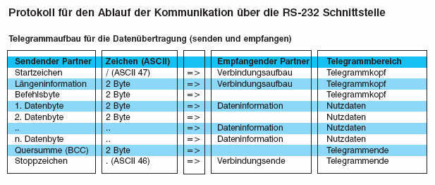

ich Versuche einen Sensor mittels LabVIEW anzusteuern.

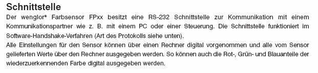

Zuerst mal alle wichtigen Daten zur Schnittstelle des Sensors:
Alle in der Anleitung gedruckten Befehle funktionieren mit Hyperterminal sehr gut und ohne Tadel.
Will ich nun den Sensor mit LabVIEW steuern bekomme ich eigenartige Ergebnisse.
Ich sende also mein Befehl /020T0049. als string und zurück kommt ein Fehlertelegramm das mir sagt das der Sensor
Daten empfangen hat aber kein gültigen Befehl. Sende ich /0020T0049. habe ich größere Chancen und der Sensor gibt mir
dann sogar die Richtige Antwort zurück. (Nur dass das eigentlich nicht sein kann - denn in Hyperterminal erweitere ich den Befehl
ja auch nicht planlos mit ner 0 an 2. Stelle (klappt bei anderen Befehlen auch). Außerdem geht es ja auch nur sporadisch.
Oft empfange ich auch mehr Daten als ich sollte was in Hyperteminal auch nicht der Fall ist. Dann gibt er mir vor der Antwort bis
zu 3 Vierecke (für nicht wiedergebbare Zeichen) aus.

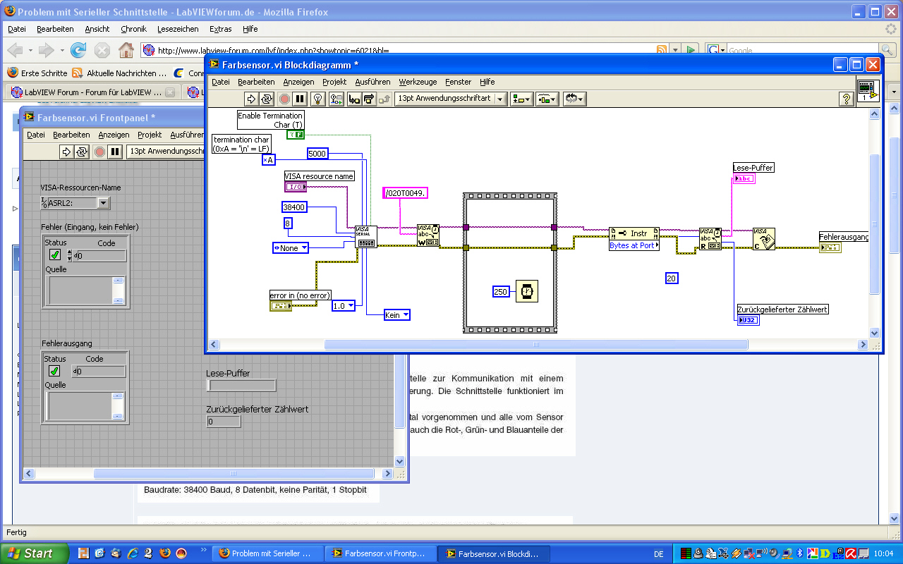

Hallo STG,
Sonstige .vi  Farbsensor.vi (Größe: 27,33 KB / Downloads: 319)
Hier mal das Vi zurück. Leider kann ichs nicht auf 6.1 runrespeichern, deshalb noch ein Screenshot.
Ich habe folgendes geändert.
"Enable Termination Char" hab ich ausgeschaltet. Kannst du aber einschalten und dann dein Endzeichen "." = 0h46
nach deiner wartezeit den Eigenschaftsknoten zum erkennen wieviel Bytes am Port sind eigefügt.
Wenn du nämlich 20Zeichen auslesen willst und weniger am Port sind bekommst du (glaube ichHmm) einen Timeout Error.
Ansonsten ist mir mal nix aufgefallen.
Versuchs mal.
Grüße Achimedes

Hallo Achimedes,
danke erstmal für die schnelle Antwort. Mit Bytes an Port hab ich auch schon rumgespielt - und es gibt auch ein timeoutfehler - aber er zeigt mir trotzdem die gelesenen Daten an. Das Programm hab ich jetzt aber so geändert - so sieht man auch ob wirklich alle Bytes gelesen werden.
Mit dem Terminationschar bin ich mir nicht ganz sicher. Also des der "." mein Termchar ist weiß ich - aber wie ich dieses einstelle?
Ich hatte bis jetzt immer den HEX-WERT 2E eingetragen. Oder muss dort 46dez rein? Oder ist das egal? Welches Format erwartet der Baustein "Configure Serial Port"?

' schrieb:Hallo Achimedes,
MfG Richard
Hast recht. der "." ist 0h2E
in welchem Format ist wuscht. Das kommt nur auf den eingestellten Radix bei der Variable an. Die Variable in dem Bild ist auf Hex (x) eingestellt.
