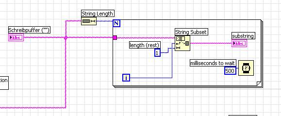

Hab gerade Portmon runtergeladen und da sieht man deutlich mehr. Hyperterminal sendet die Zeichen einzeln. Jetzt bau ich mir gerade eine Schleife um die Zeichen einzeln zu senden...

Ähhm - weiß gerade garnicht wie ich das ohne großen Aufwand hinbekomme. Da muss es doch eine einfache funktion geben oder?

' schrieb:Ähhm - weiß gerade garnicht wie ich das ohne großen Aufwand hinbekomme. Da muss es doch eine einfache funktion geben oder?
Also byteweise. Wieviel Zeit sind den wohl zwischen zwei Zeichen noetig
Cu, katsumi
So vielleicht:
Cu, katsumi

VIELEN DANK IHR SCHLAUEN KÖPFE
Wir haben es geschafft. Hab ne Weile gebraucht um die kürzesten Timings zu finden - 3 Sekunden zwischen Lesen und Schreiben....
Also nicht gerade schnell - aber bei 2,5 klappts nur noch zu 90 % und bei 2 Sekunden ca. 50%.
Beim Senden reichen 20 ms zw den Zeichen - kürzere Zeiten als 10 ms ziehen wieder sporadische fehler nachsich.
Also ich bin erstmal sehr froh das es überhaupt geht, nur schade das der Sensor soooo lahm ist.
Hier nochmal das funktionierende VI
MFG
Richard

Bitte, gern geschehen. Dais
Sagte ich nicht, dass die Zeit zwischen Senden und Empfaengen vielleicht zu knapp ist ? Lol
Also, das ist wirklich lahm. Frag doch mal bei der Firma nach, ob die nicht vielleicht ne Loesung haben, schliesslich wollen sie zu friedene Kunden haben.Hehe
