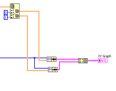

ich habe folgendes Problem ich habe ein 1-D Array für meine X-Werte und ein 2D-Array für meine y-Werte, dabei werden die y-Werte mit hilfe von 2 Forrschleifen erzeugt, also die innere erzeugt ein 1D-Array die äußere fügt diese zu einem 2D-Array zusammen.
Wie kann ich das jetzt in einem xy-Grph anzeigen lassen?

' schrieb:[attachment=42833:2xy.PNG]

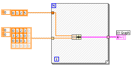

Dankeschön ich denke das sollte mein Problem ansatzweise lösen, habe jetzt nur das Problem, dass die Anzahl der Zeilen varieren kann. Hatte ich leider vergessen zu erwähnen am anfang, sorry.
13.11.2008, 11:46
Probleme mit xy-Graph und 2D-Array mit Y-Werten
Nimm eine For-Schleife:
13.11.2008, 11:47
Dann machst du das bundle halt per FOR-Schleife...

Danke, wenn man halt regelmäßig mit dem Programm arbeiten kommt man auch auf so einfache LösungenSmile
