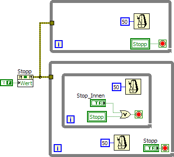

Hallo LabVIEW-Beginner,
hier ist ein Bsp. mit lokalen Variablen. Der Stopp-Schalter hat das Verhalten "beim Loslassen schalten" deswegen muss er zu Beginn initialisiert werden.
Die innere Schleife kann normal abgebrochen werden, mit Stopp werden alle Schleifen abgebrochen.
kpa

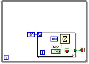

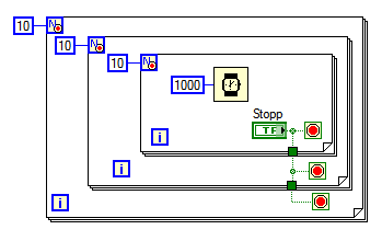

Bei ineinander verschachtelten Schliefen, also wonach Du gefragt hattest, ist das abstoppen eigentlich recht einfach. Da braucht man keine lokalen Veriablen, und der Stop-Taster kann weiterhin auf Latch-Verhalten eingestellt bleiben:
Ein Problem ist auch, wenn in einer Schleife lange waits, z.B 10sec, vorkommen, so wie hier:
Dann kann man die Zeit in kleine Häppchen unterteilen, hier z.b 100*0.1 sec, und hat damit die Möglichkeit, jederzeit sofort zu stoppen:
Aber das ist nur ein Beispiel für Anfänger. Denn die weitaus besere Löung ist in diesem Fall eine Ereignisstruktur in der Schleife mit Stop-Behandlung und Timeout von 10 sec.

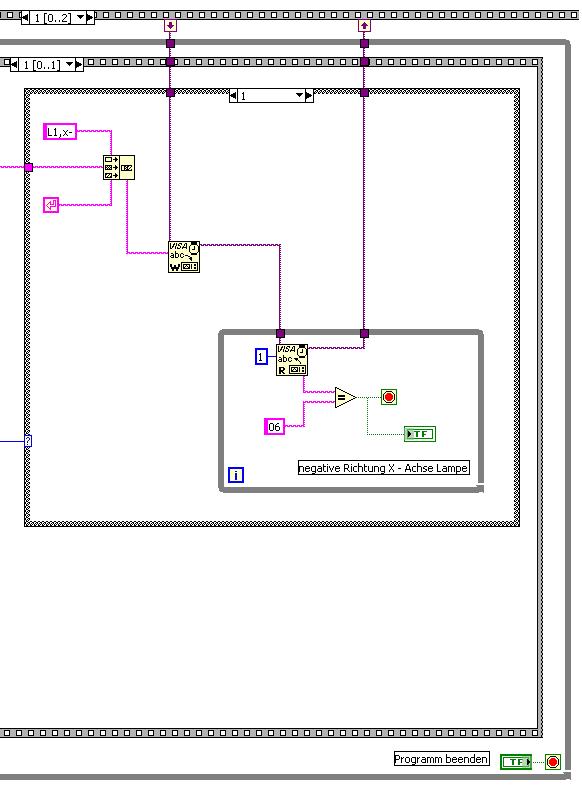

Danke für die Ratschläge und ich bitte um Entschuldigung, dass ich diesen Thread so lange haben Ruhen lassen.
Leider hilft es mir nicht ganz passend weiter, dafür habe ich mal ein konkretes Problem als jpg - Datei angehängt:
Und zwar ist rechts und eben der Knopf, um die Schleife zu beenden.
In der Case structure ist aber noch eine Schleife, welche die ganze Zeit darauf wartet, dass eben der Code 06 gesendet wird. Was bedeutet, dass das Gerät wieder bereit ist. Es fährt z.B. von A nach B und während es fährt (ist ja eine endliche Zeit), kann ich das Gerät eben nicht ansteuern.
Jetzt möchte ich aber das Programm beenden, weil z.B. das Gerät hängt.
Sprich ich möchte die äußere Schleife beenden, ohne auf die innere Schleife angewiesen zu sein. Und dabei kann ich ja nicht einfach den Beenden Knopf der äußeren Knopf zusätzlich mit der inneren Schleife verbinden, sondern müsste eine Case Structer bauen.
