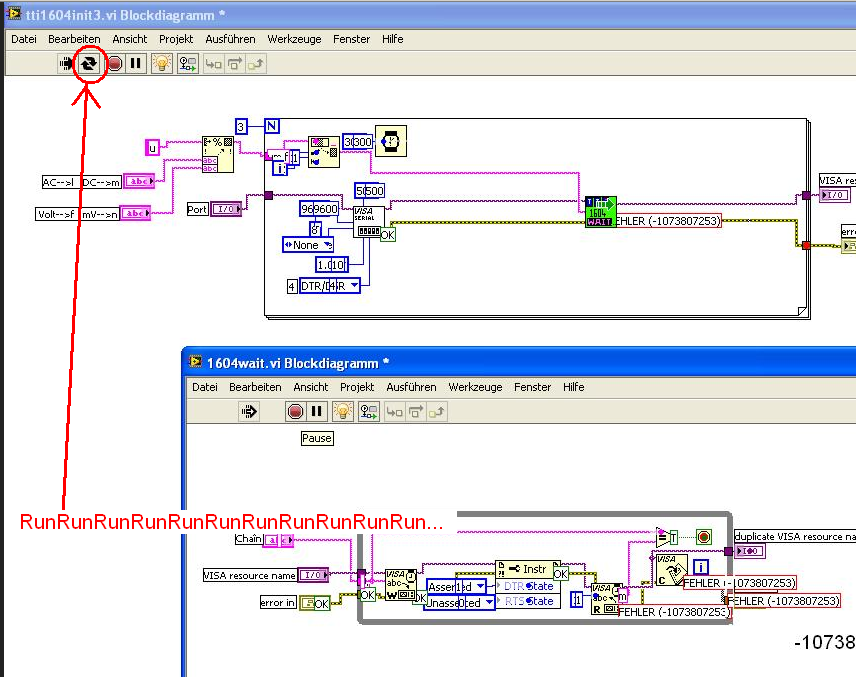

Der Fehler kommt aus der Initialisierung, genauer aus dem "wait VI".
Dabei werden zwei verschiedene Fehlercodes ausgegeben. (Siehe Bild) Beim Programmdurchlauf kommen die Fehler in dieser Reihenfolge: Fehler1, Fehler1, Fehler2, F2, F1, F1, F2, F2,....
Fehler 1: −1073807253 ab Visa Read
Wäre lt. dem was ich gefunden habe ein Framing Error
Fehler 2: -1073807302 ab Eigenschaftsknoten vor Visa Read
Setup Error?
Werde mal schauen ob ich den Wurm irgendwie heraus bekomme.
Was ich aber nach wie vor nicht verstehe ist, dass das Originale Treiber ist (somit die Parameter stimmen müssten) und dass dieser Treiber auf meinem Entwicklungs PC ohne Fehler funktioniert...

Könnte das der Fehler sein?
Und: Wieso initialisiert du in der FOR-Schleife immer wieder die Schnittstelle? Evtl. könnte es auch helfen, die Schnittstelleninformation nach dem Init über ein Schieberegister in den nächsten Durchlauf zu transportieren, dann hätte sich das mit dem Mehrfach-Init erledigt.
