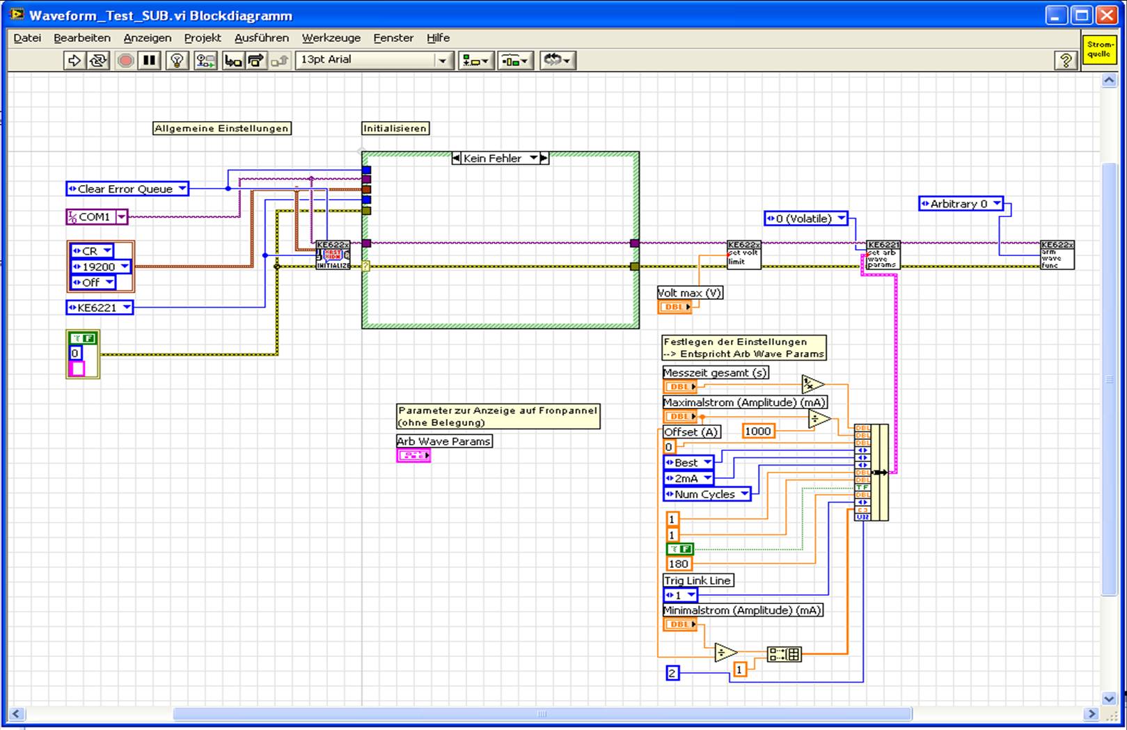

Hallo Ome,
vielen Dank für die Antwort. Im Anhang findest du das programmierte VI.

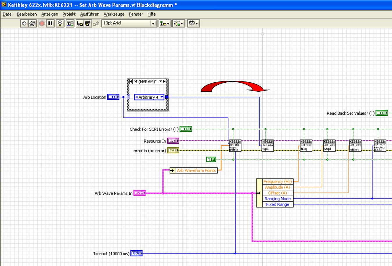

Hierbei habe ich die entsprechenden VI's von Keithley geladen (Seite der 6221, Downloads, Treiber) und nach öffnen des VI-Trees die einzelnen VI's reinkopiert. Da ich mir nicht sicher bin, ob man hier Downloadlinks veröffentlichen darf habe ich noch ein Bild angefügt - falls die VI's von Keithley nicht vorhanden sind.
Muss man das mit dem String auch in den untergeordneten Ebenen der Keithley-VI's machen oder langt es in meinem Progrämmchen?

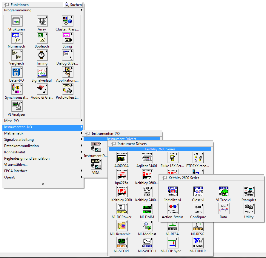

also zu deiner Tree-Frage bin ich mir nicht ganz sicher was du meinst. Wenn du den Treiber ganz normal installiert hast dann müssten die VIs ja auch in der Funktionspalette auftauchen und wenn du sie von da nimmst dann sollte es keine Probleme geben. (siehe Screenshot)
Zu der Punkt-Komma-Frage, müsstest du mal eins der VIs von KEITHLEY öffnen, das müsste dann in etwa so aussehen wie der Screenshot dann suchst du dir alle stellen raus an denen ein DBL-Wert übergeben wird und und fügst an den Anfang des Format-Strings %.;.

Als Schwierigkeit kam noch hinzu, dass in den Hersteller-VI's zwei Sub-VI's vertauscht waren *grrr*. Das entsprechende Bild findet ihr im Anhang. Nur für den Fall, dass ihr euch die Quelle ebenfalls mal besort und Arbiträte Waveforms generieren möchtet :-).
