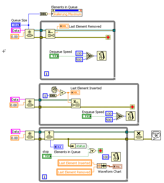

Hi Seba
Ich meine in deinem Beispiel die oberste Schleife wo man eine Zufallszahl in die Queue packt der ausgang des VI ist nicht verbunden wie wird da denn Zahl an die anderen gegeben
Ich glaube ich habe einen Denkfehler oder ??
mfg
flizzer

' schrieb:Ich meine in deinem Beispiel die oberste Schleife wo man eine Zufallszahl in die Queue packt der ausgang des VI ist nicht verbunden wie wird da denn Zahl an die anderen gegeben
Ja.
Auch wenn ich es scherzhaft erklärt habe... so war es gemeint. Die Queue braucht keine Verbindung die du als Wire sehen kannst. Queues kannst du ja auch benutzen, um zwischen zwei unabhängigen VIs Daten auszutauschen... und da kannst du ja auch kein Wire ziehen.
Stell es dir einfach als Wireless Network vor. Du musst deinem Empfänger sagen, auf welche Queue er lauschen soll (das machst du über die Queue Referenz, du kannst aber auch die Queue dreimal anfordern...)
Sobald du als Sender etwas auf diesem Queue-Netzwerk bereit stellst, können es alle Teilnehmer sehen... wann die es sehen hängt dabei von dem jeweiligen Schleifentiming ab.
Gruß SeBa

Hi Seba
Danke für die antwrt ich glaube jetzt habe ich esO)

Eine Frage habe ich jedoch.in den Beispielen hier bei der Erstellung des queues,sind strings am Eingang. Was bedeuten bzw machen diese?
Andersrum gefragt, was muss ich am Eingang erstellen um daq Werte aus 3channels zu erfassen?

Meinst du die "Data"-Strings in den Screenshots hier im Thread? Das ist der Name der Queue.
