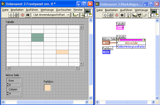

servus, gesterm hab ich schon die frage gestellt wie ich rgb farben konvertieren kann, jetzt noch eine frage die mich interessiert, ist es auch möglich diese farbe in die tabelle einzutragen, also tatsächlich die farbe.

chrisu schrieb:servus, gesterm hab ich schon die frage gestellt wie ich rgb farben konvertieren kann, jetzt noch eine frage die mich interessiert, ist es auch möglich diese farbe in die tabelle einzutragen, also tatsächlich die farbe.
Meinst Du so:

super vielen dank hat funktioniert,
kann mir aber auch jemand sagen wie ich beim neustart des programmes
die tabelle bzw. die hintergrundfarbe wieder auf standard bekomme??
vielen dank im voraus
gruss christian

RGB Farbe in Tabelle eintragen
mit den property nodes änderst Du die Farben der Tabellenzeilen genauso wie wenn Du sie manuell editierst. Wenn das VI dann gespeichert wird, wird es halt mit den Änderungen gespeichert. Kann man dann nur wieder manuell oder programmatisch zurücksetzen... denk ich
