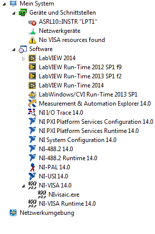

ich möchte gerne über RS232 mit einem Gerät kommunizieren. Jedoch taucht in meinem MAX diese Schnittstelle nicht auf und somit kann ich in LabVIEW keine Resource auswählen. Im Geräte-Manger hingegen kann ich diese Schnittstelle finden.
Vielleicht kann mir einer von euch helfen, wie ich weitervorgehen soll. Da ich keinen R232 Port an meinem Laptop habe, nutze ich einen USB Adapter. Eventuell liegt es an diesem Teil.

hast du denn mal versucht, ungeachtet der Tatsache, dass dein MAX die SS nicht findet, über COM3 mit deinem Gerät zu kommunizieren?
Wir hatten früher mit diesen USB-Umsetzern auch viele Probleme, bis wir mal einen gefunden hatten, mit dem es ging. Also wenn, dann wird es wohl an ihm liegen.

Bei Windows liegt im Ordner hier die VISA Konfiguration
c:\ProgramData\National Instruments\NIvisa\visaconf.ini
VISA kann meiner Meinung nach nur auf die Ports zugreifen, die dort drinnen stehen, z.B. bei mir z.Z.
[ALIASES]
Alias0="'LPT1','ASRL10::INSTR'"
Alias1="'COM3','ASRL3::INSTR'"
Alias2="'COM4','ASRL4::INSTR'"
Alias3="'COM1','ASRL1::INSTR'"
Alias4="'COM6','ASRL6::INSTR'"
Alias5="'COM10','ASRL5::INSTR'"
NumAliases=6
Wenn MAX ein Port nicht findet, kann man nicht aus LabVIEW auf den zugreifen... (zu 99% sicherBlink)
