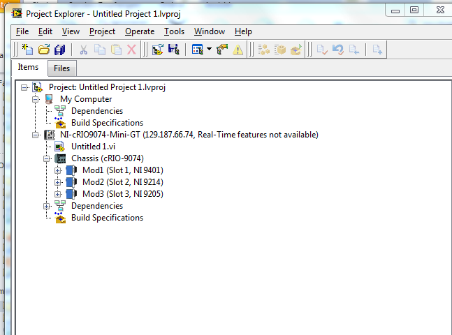

Servus liebe Leut!
Wir haben uns ein schickes CompactRio 9074 zugelegt mit den entsprechenden Modulen um eine Echtzeitmessung realisieren zu können. Folgendes ist nun das Problem: Ich kann ein VI wie gewohnt in das Projekt einbetten und auch laufen lassen. Die Messdaten sind realistisch und werden erfasst, allerdings sehr langsam (max. ca. 90Hz). Im ProjektExplorer findet sich neben dem Chassis die Anmerkung "Realtime features not available". Wenn ich das VI auf das CRio ziehe und ändert sich zunächst gar nichts (also auch Geschwindigkeit unverändert). Wenn ich nun das Projekt abspeichere und neu öffne, so kann das VI nicht ausgeführt werden, weil VIs wie z.b. Spaceconstant.vi oder Writetospreadsheet.vi nicht verfügbar sind. Ich gehe davon aus, dass er auf dem RTOS des CRIO sucht, und da nichts findet.
Kann all dies seine Ursache in einer fehlerhaften oder unvollständigen Installation von LabView Realtime haben? Hab es leider nicht selber installiert und habe auch keine Recht auf den Installationsserver um das zu überprüfen.

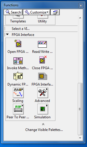

Hallo big,
dein Problem könnte an einer fehlerhaften Installation des RT-Moduls liegen. Allerdings kannst du ja anscheinend im Projektexplorer auf RT-Features zugreifen, immerhin wird der komplette cRIO-Ast angezeigt. Siehst du auch die speziellen RT-Funktionen in der Funktionspalette?

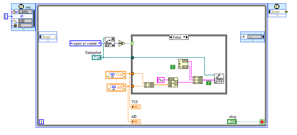

Dein BD zeigt SharedNetworkVariables. Wo werden diese angelegt und gehostet? (Dies dürfte auch der Grund für die lausige Performance von 90Hz sein...)
Auf dem cRIO wirst du wohl eher die ScanEngine bemühen...

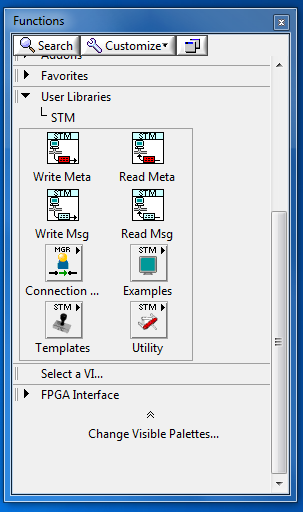

RE: "Real-Time features nicht verfügbar"
Ich habe gewisse RT-Funktionen in der Funktionenpalette, für meine Begriffe fehlen da aber noch welche:
