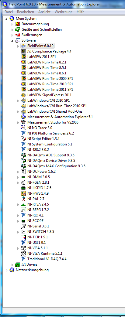

Wir haben uns ein schickes CompactRio 9074 zugelegt mit den entsprechenden Modulen um eine Echtzeitmessung realisieren zu können. Folgendes ist nun das Problem: Ich kann ein VI wie gewohnt in das Projekt einbetten und auch laufen lassen. Die Messdaten sind realistisch und werden erfasst, allerdings sehr langsam (max. ca. 90Hz). Im ProjektExplorer findet sich neben dem Chassis die Anmerkung "Realtime features not available". Wenn ich das VI auf das CRio ziehe und ändert sich zunächst gar nichts (also auch Geschwindigkeit unverändert). Wenn ich nun das Projekt abspeichere und neu öffne, so kann das VI nicht ausgeführt werden, weil VIs wie z.b. Spaceconstant.vi oder Writetospreadsheet.vi nicht verfügbar sind. Ich gehe davon aus, dass er auf dem RTOS des CRIO sucht, und da nichts findet.
Kann all dies seine Ursache in einer fehlerhaften oder unvollständigen Installation von LabView Realtime haben? Hab es leider nicht selber installiert und habe auch keine Recht auf den Installationsserver um das zu überprüfen.

Was zeigt dir MAX bei installierter Software an? Dazu brauchst du keine Admin-Rechte...

Ich habe gewisse RT-Funktionen in der Funktionenpalette, für meine Begriffe fehlen da aber noch welche:
Folgende Software habe ich laut MAX installiert (hier sehe ich nichts von LabView RealTime):
Sieht irgendwie alles einbisschen chaotisch installiert aus...ich meine warum habe ich 6 verschiedene Versionen von LabView RunTime?

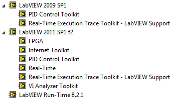

so sollte es aussehen, wenn RT- (und FPGA-Modul) installiert sind:
Da fehlt doch einiges bei dir Smile
Zur Runtime: Das sind nur die RunTimeEngines. Die werden auch für ältere LV-Versionen automatisch mitinstalliert, hängt mit dem "Save for previous"-Feature zusammen...

In Ordnung...dann weiß ich jetzt ja wenigstens woran es liegt und kann mich an den Admin wenden, dass das endlich mal vollständig installiert wird!
