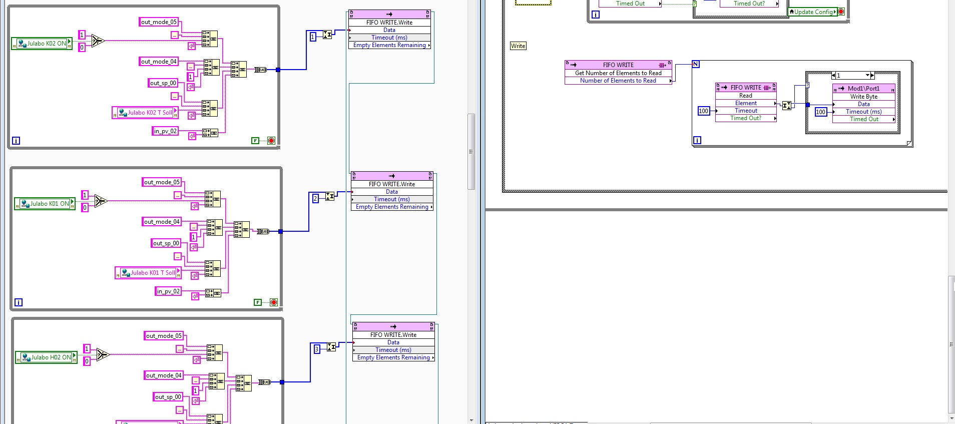

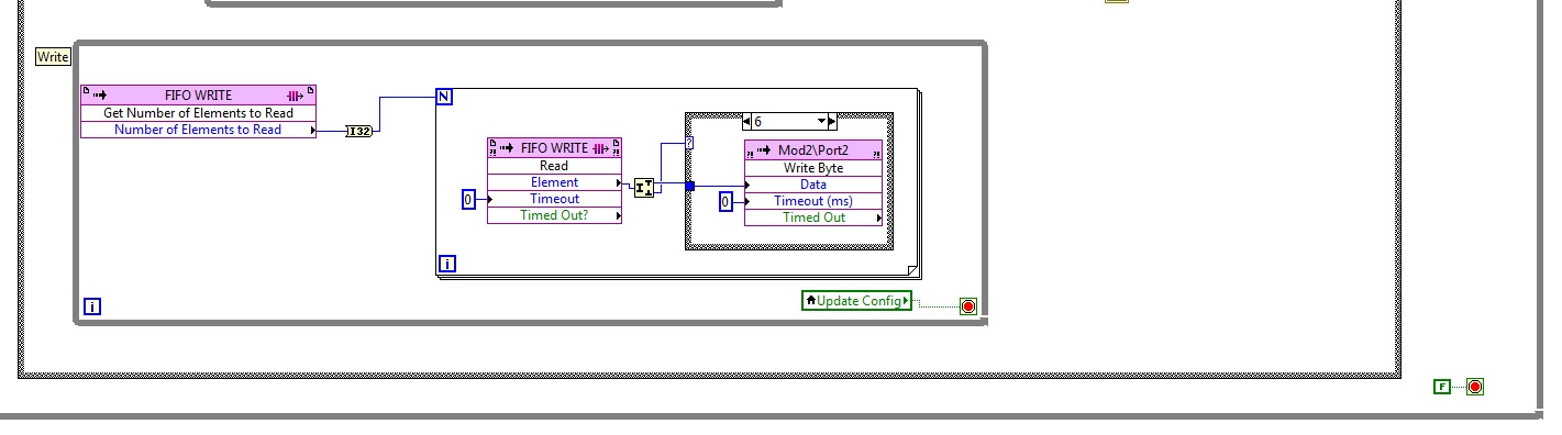

Habe den Sendeteil so umgeschrieben wie du vorgeschlagen hast Jens (s. Bild 1). Bekomme nun aber weder Informationen vom Gerät zurück noch kann ich es ansteuern. Die "Waits" bei FIFO WRITE.Read und Modx/Portx.Write Byte im FPGA sind zwar auf 100 ms gesetzt in den Dateien, die ich hochgeladen habe, habe es aber auch mit 0 ms probiert und es hat nicht funktioniert. Im RT habe ich die 100 ms auch variiert, ohne Ergebnis...
@Gerd
Hatte den die ConcataStrings durch FormatIntoString ersetzt, sind aber in dieser Version wieder anders. Also nicht böse sein Smile
Das angehängte RT.vi ist nicht aufgeräumt, da man sonst kaum was erkennen kann. Kann es aber auch auf Wunsch nach "Clean-Up" hochladen.
Habt Ihr eine Idee wo der Fehler liegt?
Danke für eure Hilfe

Erster und wahrscheinlich Haupt-Fehler: Du musst natürlich den Datentyp des FIFO-Write auf U16 ändern!!! s. den bösen roten Coercion-Dot beim Write im RT-VI.

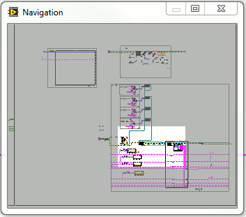

Zitat:Das angehängte RT.vi ist nicht aufgeräumt, da man sonst kaum was erkennen kann. Kann es aber auch auf Wunsch nach "Clean-Up" hochladen.
Du meinst, bei einem VI, welches auf meinem FullHD-Bildschirm ein solches Navigationsfenster erzeugt, ist irgendetwas erkennbar?
Grundregel: Ein BD sollte maximal Bildschirmgröße haben. Gibt es jetzt schon Bildschirme für 6250×5000px?

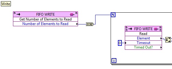

Ein weiteres Coercion Dot war im FPGA, FIFO Write(Get Number of Elements to Read) zu sehen. Habe versucht das Problem per Convert To Long Integer zu lösen (s. Bild).
So das ganze habe ich nun kompiliert und erneut probiert, bekomme trotzdem keine Signale zurück und Geräte reagieren auch auf keine Befehle Sad . Woran kann das liegen???

Habe versucht das VI etwas aufzuräumen. E sind zwar noch viele freie Stellen aber da soll zum Teil auch noch was hin, nachher. Das ganze passt immer noch nicht ganz in einen Bildschirm ist aber definitiv besser geworden.

Du führst das ganze Write nur 1x aus. Da fehlt noch eine While-Schleife drum rum:
THINK Dataflow, auch im FPGA!
