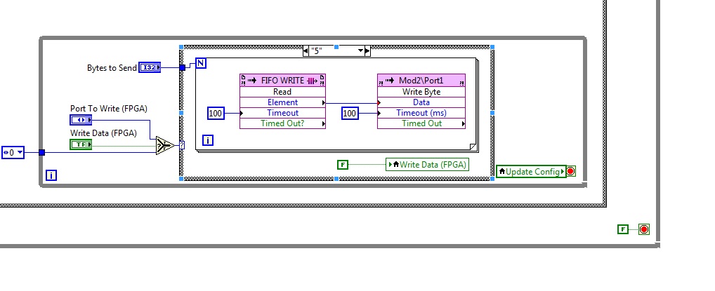

Ich möchte mehrere Geräte per cRIO über FPGA und Real Time.vi ansteuern und bekomme Probleme wenn ich versuche per Real Time.vi Steuerbefehle übere mehrere Ports zu sende.
Das heisst: Alles klappt wenn ich nur über Port 1 Befehle sende (Bild 1). Wenn ich dann zum Beispiel die selben Befehle auch über einen anderen Port zu senden versuche genau so wie ich es in Bild 1 gemacht habe, reagiert das Gerät entweder sehr spät oder gar nicht.

Aufräumen des Blockdiagramms wirkt wahre Wunder (Strg+U).
Bei 8 Schnittstellen brauchst du zwecks serieller Abarbeitung momentan 800 ms, bist du wieder bei Schnittstelle 1 bist:

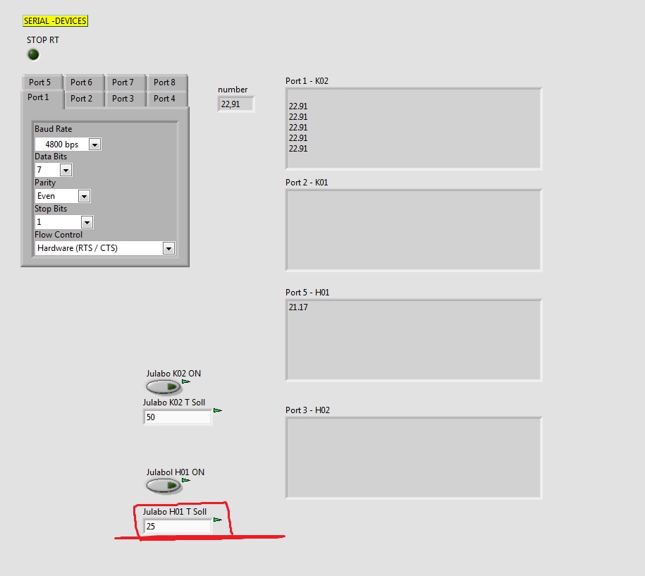

Naja scheint als wäre das Problem nicht ganz gelöst. Nun funktioniert alles auf Port 1, auch wenn die anderen Befehle für die anderen Ports noch aktiviert sind. Aber ich habe nun Probleme damit, wenn ich zum Beispiel in diesem Fall über den Port 5 Befehle senden und auslesen möchte (s. Bild 2). Port 1 wird mehrmals ausgelesen - soll auch so sein - während Port 5 nur am Anfang einmal ausgelesen wird. Die gesendeten Befehle werden am Gerät auch nicht umgesetzt (Bild 2, rot).
Ports wurden sowohl im FPGA (auch schon kompiliert) als auch im RT angepasst.

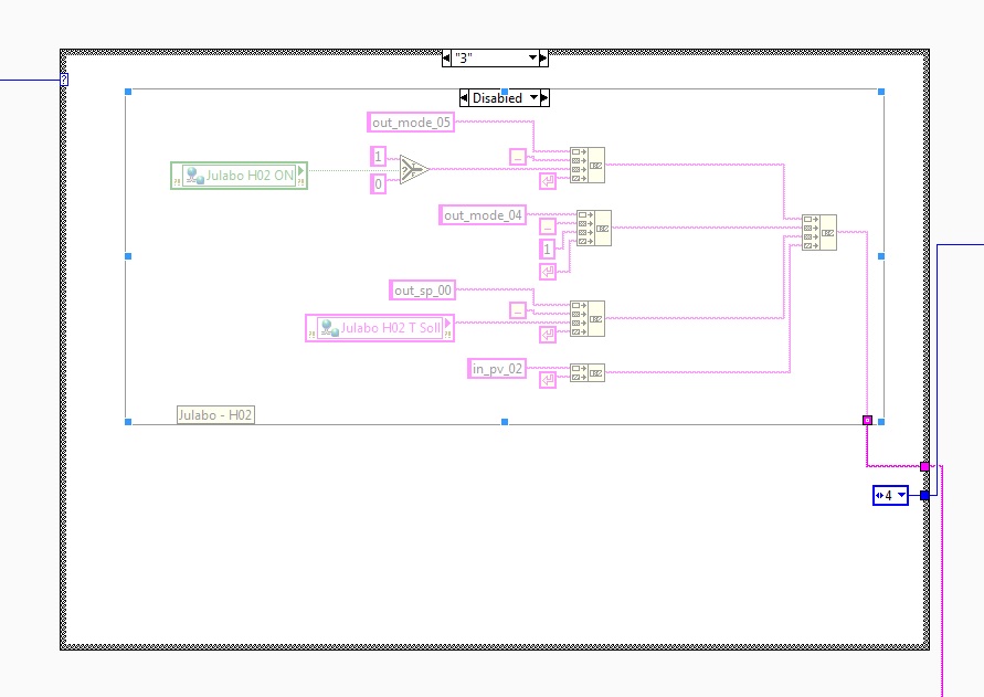

Ich habe das FPGA jetzt so bearbeitet, dass Port 5-8 nun auch alle Bytes senden (s. Bild 3).
Der Fehler besteht weiterhin. Zudem kommen die Befehle über Port1 nach dem das RT ca. 10 Sekunden läuft, nicht mehr an. Das war ja vorher nicht so. Port 5 wird erneut nur ein mal ausgelesen und die Befehle werden nicht gesendet.

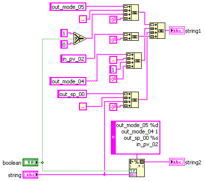

Ich habe erneut probiert die Befehle der zur Zeit unbelegten Ports (2 und 3) zu deaktivieren (vgl. Bild 4) und dann werden mehrere Werte über Port 5 ausgelesen und zumindest der gesendete Befehl "out_mode_05 1" kommt zu Anfang an. Das heisst es ist schon eine "Besserung" zu erkennen. Läuft das RT aber ein paar Sekunden passiert wieder nichts mehr.

das wird das Problem nicht lösen, aber dein VI übersichtlicher machen:
Statt 5* ConcatString nur einmal FormatIntoString…
Dein RT-VI könnte auch davon profitieren, wenn du deine 8 Strings mit den Geräteantworten in einem Array verwalten würdest: nur ein Schieberegister statt 8, nur eine Schleife statt 8 paralleler Abfragen, …

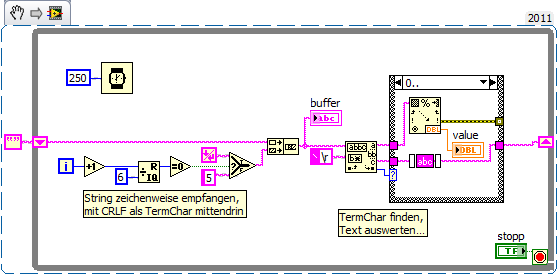

Nochmal: Die Gesamtzyklus-Zeit, bis du wieder bei Port 1 bist, beträgt aktuell 6,4 Sekunden, da du in deiner State-Machine stur durch die 8 programmierten Ports durchgehst. Das Lesen im FPGA geschieht eigentlich immer, solange du kein neues Kommando schickst. Die Wartezeit ist parallel zu deiner Write/Read Anordnung, wird somit parallel ausgeführt. Nach Senden eines Kommandos gehst du sofort in den Versuch, Daten zu lesen. Das ist aber eigentlich nicht schlimm, da der FIFO dir die Daten puffern sollte und du in jedem 0,8s Zyklus den Puffer auch immer komplett leerst.
