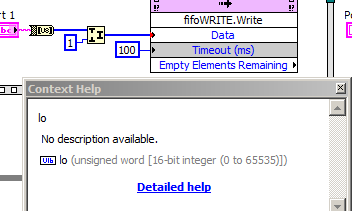

da ich mit dem Problem überhaupt nicht weiter gekommen bin die Hardware aber anscheinend funktioniert habe ich mal versucht eine total abgespeckte Version des Projektes zu erstellen um über FPGA-FIFO-RealTime serielle Daten zu lesen und zu schreiben.
Blöderweise funktioniert das ganze nicht so wie es soll. Denke, dass ich da bestimmt wieder so einen kleinen Code-Fehler drin habe auf den ich nicht komme...
Im RT. vi sind coercion dots zu sehen wenn es darum geht ins fifoWRITE etwas reinzuschreiben. Datentyp vom fifoWRITE ist U16 und es müsste eigentlich passen. Tut es leider nicht.

Dir fällt der Coercion-Dot auf (gut), aber wieso untersuchst und beseitigst du nicht die Ursache?

Ja das mit dem CoercionDot war eigentlich recht simpel, schätze habe zu lange gearbeitet gestern Smile

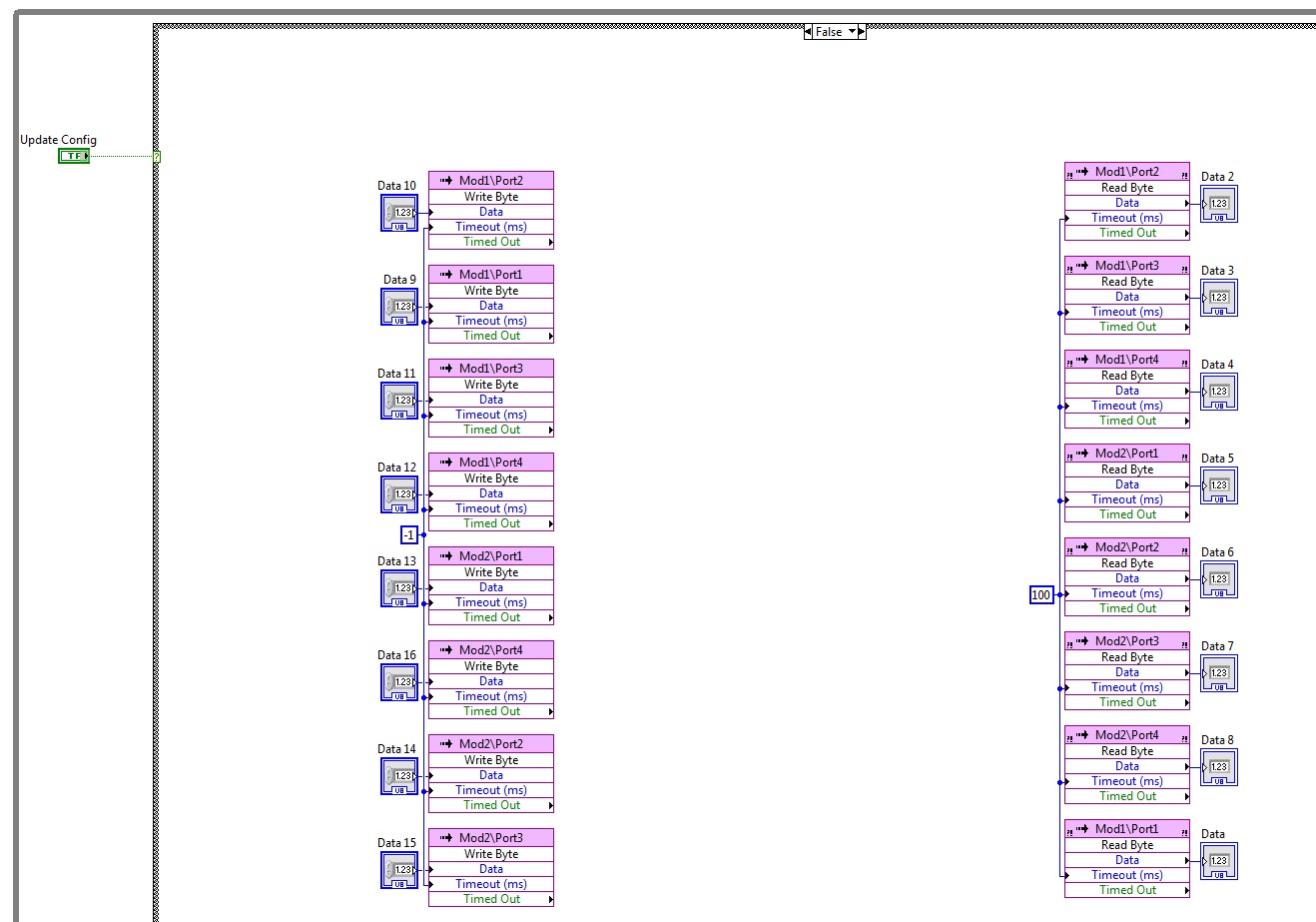

Aber einige Sekunden nach dem ich den "Update Config"-Button betätige (serielle Konfiguration, Baud rate etc.) hängt sich das FPGA.vi auf. Es kommen zwar keine Fehlermeldungen und alles sieht danach aus, dass das VI läuft, aber es wird nichts mehr gesendet und empfangen.
Beim ersten Klick auf "Update Config" springt der Button sofort wieder auf off (das muss es laut Code auch tun). Nach einigen Sekunden (also nach dem das FPGA.vi sich aufhängt) tut er das auch nicht mehr. Ich hatte das Problem auch mit dem letzten FPGA.vi (Prozessleitsystem.zip), das heißt an den jetzigen Änderungen kann es nicht liegen.
//edit
ein Nachtrag: Das ganze funktioniert erst wieder wenn das RIO neugestartet wird. Stoppen des VI oder Neu starten von LabVIEW zeigen keine Wirkung
Deutet das auf ein Hardware Problem hin? Was würdet ihr vorschlagen.
Anbei das FPGA.vi und das Bild mit den Änderungen.

ich habe es endlich zum Laufen bekommen ohne dass sich irgendwelche Ports überschneiden Big GrinBig GrinBig Grin. Es wird vom richtigen Port gelesen und auch auf den richtigen geschrieben. Alles funktioniert wunderbar bis auf ein Problem: Das ganze ist elendig langsam...
Bis der Inhalt des fifoWRITE über die Ports geschickt wird staut sich alles im besagten FIFO und die neu eingegeben Befehle kommen erst teils nach 1-2 Minuten an, weil in der Zwischenzeit die vorherigen Befehle mehrmals ins FIFO geschrieben wurden.
Timeout des FIFO und der Module (Modx/Portx, Write Byte) runtersetzen bringt nichts.
Wäre es eine Lösung die Größe des FIFO so zu reduzieren, dass in einem Intervall nur ein Satz der Befehle ins FIFO geschrieben wird?
Hoffe ihr habt ein paar Ideen, denke es ist nicht mehr weit bis zu einer guten Lösung.

du hast noch einen heftigen Bug im FPGA.vi: Deine Port-Init-Casestrukturen werden nur genau einmal zum Start des FPGA.vi aufgerufen! Du hast dummerweise innerhalb deiner While-Loop andere endlos laufende While-Loops: was bedeutet das wohl für die Iterationen der äußeren Loop?
Im RT-VI der gleiche heftige Bug: du schreibst in einer ungebremsten endlos laufenden While-Loop Daten in deinen FIFO - und wunderst dich, wenn dieser überläuft…
Was soll dieser Quatsch mit endlos laufenden Schleifen innerhalb von endlos laufenden Schleifen? Von welchem NI-Beispiel-VI hast du sowas gelernt?
Hmm
Pack doch bitte Write-Loop, Read-Loop und Init-Loop im FPGA in parallele Loops! Das gleiche gilt für den RT-Host…
Im RT-VI schreibst du jeweils U16-Arrays in den FIFO, im FPGA liest du diese Arrays aber einzelwertweise aus. Bei längeren Strings schreibst du also (im FPGA) so schnell wie möglich in die seriellen Ports - ich weiß wirklich nicht, ob die das mögen…
Es gibt doch eigentlich für alle Module entsprechende Beispiel-VIs, sicherlich (und gerade) für deine Module mit den seriellen Ports. Wie wird das da eigentlich gehandhabt?
