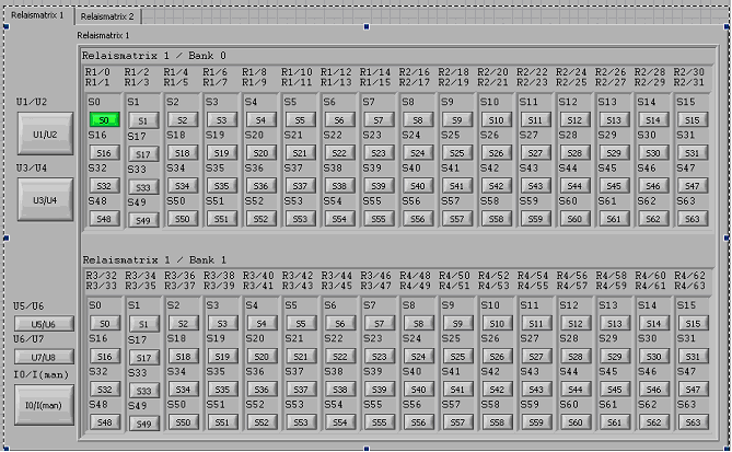

mal eine blöde Frage.
Ist es möglich ein Bedienelement wie in der Abbildung als typedef zu deklarieren?
MfG
geist

Hallo geist,
einfach mal ausprobieren geht bestimmt schneller als hier posten und warten...
P.S.: wenn überhaupt, dann doch wohl als StrictTypeDef...

RE: Registerkarte als typedef
genau das hatte ich getan,
doch sobal ich ein Cluster auf die Registerkarte ziehe geht es nicht mehr.
Ich habe nur gedacht das es noch irgendeine andere mir unbekannte Möglichkeit gibt
Eine Registerkarte kann man nicht typisieren. Ein Register schon.
Was möchtest du typisieren: Eine Registerkarte, ein Register oder einen Cluster?
(06.05.2011 21:20 )geist07 schrieb:  doch sobal ich ein Cluster auf die Registerkarte ziehe geht es nicht mehr.
Was geht nicht mehr? Das Anklicken des Clusters?
