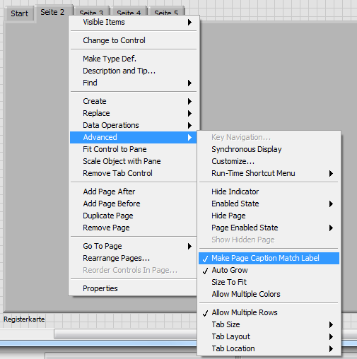

Weiß jemand, warum sich die Untertitel nicht überschreiben lassen. Normal müsste er ja "in Schreiben umwandeln" blockieren, oder meckern, dass er nicht im Bearbeitungsmodus ist.

(24.10.2013 14:56 )RadioactiveMan schrieb:  Weiß jemand, warum sich die Untertitel nicht überschreiben lassen.
Auf den jeweiligen Tab-Seiten "Make Page Caption Match Label" deaktivieren.
Hintergrund ist, dass sich Labels zur Laufzeit nicht ändern lassen. Die Caption aber schon.
