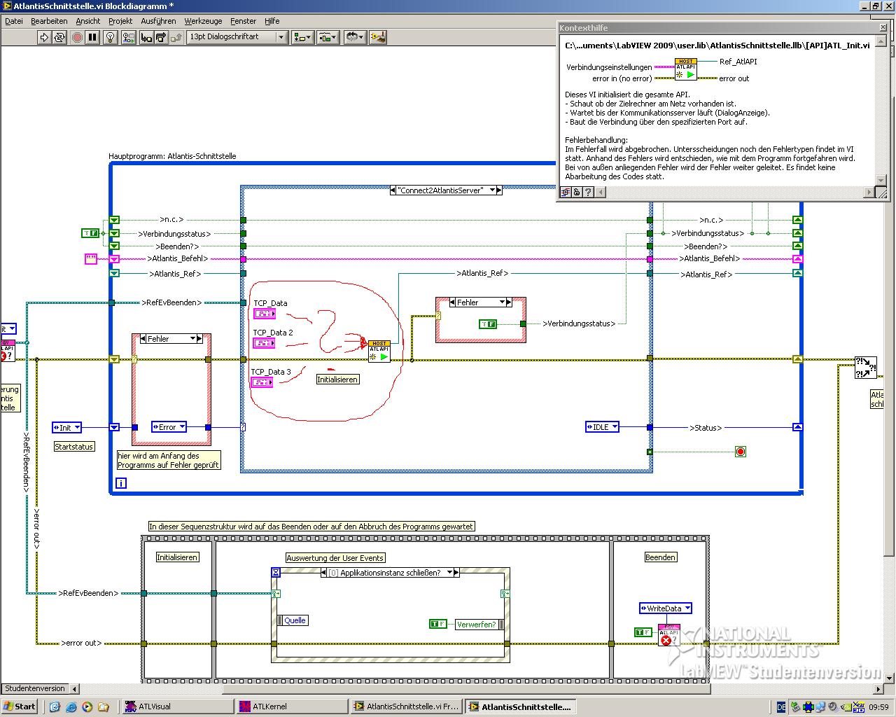

Beim duplizieren meiner Bedienelemente, bin ich noch auf ein anderes Problem gestoßen. Das Bedienelement mit den Verbindungseinstellungen (sprich: wo ich meine TCP IP Adresse eingebe), konnte ich irgendwie nicht duplizieren bzw. in meinem Blockdiagramm verbinden. Ich habe im Anhang ein Screenshot hinzugefügt. Wie stelle ich da die Verbindung her?
Muss ich da eventuell in meinem SubVI etwas ändern? Auch verdreifachen oder so?
Im Anhang habe ich auch meine Bibliothek, mit den SubVIs hinzugefügt. Das SubVI ist die [API]ATL_Init.vi

Um auf deinen Screenshot zu kommen:
du kannst die TCP_Data, TCP_Data2, TCP_Data3 mit dem SubVI verbinden, in dem du sie erst in einem Array zusammenfast und dann das Element auswählst, welches gerade aktiv ist...

ja es ist wirklich sehr speziell. Die TCP_Data konnte ich jetzt mit meinem SubVI verbinden. Danke nochmals.
Aber es funktioniert nicht, wie ich es mir vorgestellt hatte. Ich dachte, dass ich mich dadurch seperat mit den jeweiligen IP Adressen eine Verbindung zu meinen Prüfständen aufbauen kann. Muss mir was anderes überlegen.
