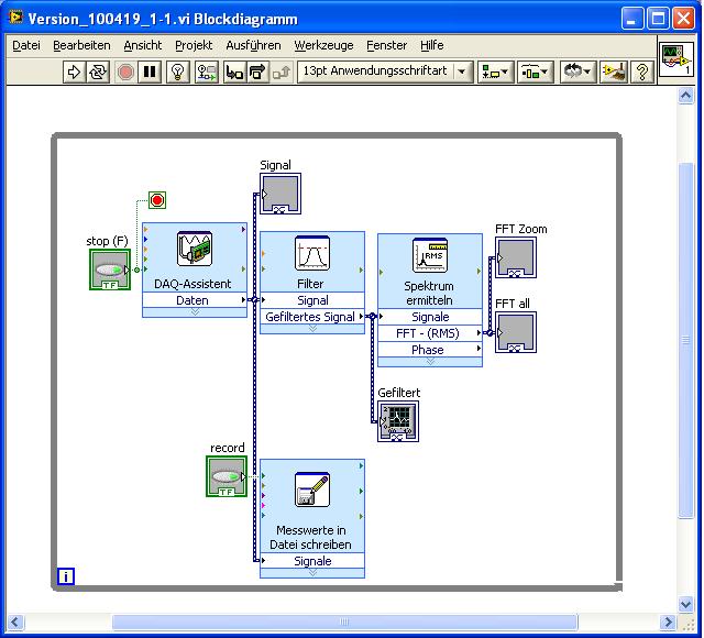

Bin aber nicht sicher ob mein VI bei Euch funktioniert. Bei mir zu hause findet er auch einige ??? nicht, wenn ich die Meldungen richtig interpretiere.... Version 2009
Sonstige .vi  Version_100419_1_1.vi (Größe: 175,58 KB / Downloads: 456)

Also, dein DAQ-Assi ist folgendermaßen eingestellt:
Datenerfassungsrate: 5 kHz, interner Counter. Also ist das deine Erfassungsrate, egal wie schnell dein Rechtecksignal kommt.
Den Start der Datenerfassung hast du extern getriggert, und zwar über dein Rechtecksignal. Sobald dein VI startet, wird die Datenerfassung beim ersten High-Impuls gestartet.
Bei 16384 Messwerten, die du auslesen willst, sollte es also gut 3,2 Sekunden dauern, bis du hiermit durch bist.
Wie du jetzt darauf kommst, dass du 0,64 Sekunden brauchst, ist mir momentan ein Rätsel.

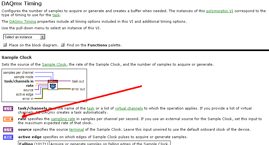

' schrieb:Wie kann ich die Analogspannung an meinem externen Takt so einlesen, dass immer nur eine Messung erfolgt, wenn ein Impuls kommt? Dachte dafür wäre der externe Trigger?
Wie so oft: Kneif dir die Express-VIs (hier: DAQ-Assi)!
Stichwort: "External Clock"

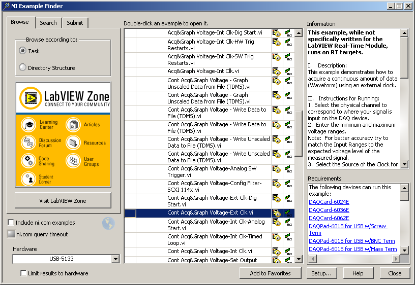

Schau dir mal im ExampleFinder dieses Beispiel an:
22.04.2010, 06:22

' schrieb:Stichwort: "External Clock"
Werde ich machen, leider komme ich erst morgen in der FHH dazu, dass auszuprobieren.
