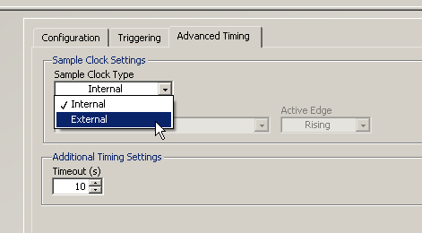

' schrieb:Wie funktioniert das denn mit dieser Clock Source aus dem Beispiel, auf das Achim aufmerksam gemacht hat?
Indem du deiner DAQ-Karte bei der Konfiguration "sagst", dass sie statt des internen Zeittaktes irgendeinen externen Takt nehmen soll. Schau dir die Bsps. im NI-Examplefinder an. Bei M-Serien-Karten legst du dann physikalisch dieses Taktsignal auf einen PFI-Eingang.
' schrieb:Abtastrate wird ja trotzdem angeben. Diese ist also doch konstant.
Nö, ist sie dann nicht. Lies dir die Hilfe zu den VIs durch. Da steht sinngemäß, dass man bei externem Takt am Eingang "rate" die max. zu erwartende Samplerate angeben soll. Die dient zur Konditionierung des AD-Wandlers. Erfasst wird ein Datenpunkt aber immer, wenn der externe Takt dies auslöst. Und wenn zeitlich gesehen nicht ganz konstant ist, egal.

@Johannes:
Falls es deine DAQ-Hardware (welche?) zulässt, dann musst du für externen Takt im DAQ-Assi hier die entsprechende Auswahl treffen:
Bei der Sample Rate im ersten Reiter solltest du die max. zu erwartende Samplerate eingeben, also irgendwas mit ca. 25 kHz.

F**K - dann muss ich den Reiter mal prüfen Mellow
Benutze eine 6070E PCI Karte....
