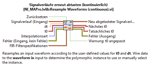

Du könntest auch blockweise dein Signal rechnerisch runtersampeln - wahrscheinlich sogar online. Dann kannst du dir die Samplingrate frei aussuchen. Da gibts ein fertiges VI (sorry für's nicht raussuchen).

(02.03.2012 19:58 )dimitri84 schrieb:  Du könntest auch blockweise dein Signal rechnerisch runtersampeln - wahrscheinlich sogar online.
Das verstehe ich nicht, und wüßte ich auch nicht wie danach zu suchen wäre. Könntest Du da vielleicht mal mal eine klitzekleine zusätzliche Erklärung geben?

Ich meinte folgendes VI:
Da ich noch nie mit so hohen Raten gearbeitet habe, weiß ich nicht ob der PC das auch online packt. Aber je nach dem reicht es ja auch offline.

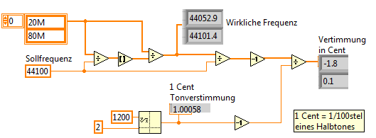

04.03.2012, 15:41 (Dieser Beitrag wurde zuletzt bearbeitet: 04.03.2012 15:43 von Lucki.)
RE: Samplerate wird nicht exakt übernommen
Jetzt weiß ich wie Du es meinst. Wenn man die Interpolation bündelweise vornimmt, z.B 100 Samples auf einmal, dann denke ich schon, das die Interpolation online vorgenommen werden kann, wobei ich aber nicht an upsampling denke, sonderen als Original-Abtastrate würde ich die Rate nehmen, die 44100Hz unmittelbar am nächsten liegt.
Die Frage ist überhaupt: Wie genau muss es denn sein? In der Musik - und um Töne geht es hier doch - werden Abweichungen von der idealen Tonhöhe in Cent gemessen, wobei 1 Cent = 1/100stel eines Halbtones ist. Die Abweichungen würden bei 20M/80M Masterclock 1.8/0.1 Cent betragen. Ich würde sagen, dass auch 1.8 Cent noch tolerierbar sind. Wer sein Klavier mit einem Programm selbst stimmt, wird mir das bestätigen.
