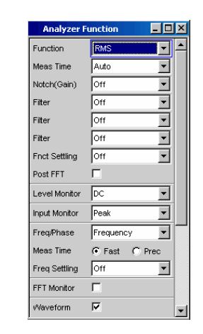

Hallo Leute,
ich bin gerade dabei die Software eines bestehenden Programms nachzubilden (mit den für uns benötigten Informationen).
Ein Teil (Fenster) davon soll so aussehen wie in dem Bild im Anhang etwa. Wenn man in der Original Software den ersten Parameter 'Function' verändert (hier gibt es neben RMS noch FFT, THD und weitere) ändern sich das komplette restliche Panel d.h. die Bedienelemente darunter werden immer zu speziellen Einstellungen der gewählten 'Function".
Leider weiß ich nicht wie man so etwas Programmiert bzw. wie man es am elegantesten umsetzt sodass ich es in ein größeres Programm einbauen kann.
Das einzige was ich dazu gefunden habe was auch einer Lösung entsprechen würde ist dieses Beispiel.
Ich habe schon versucht das ganze nachzubauen, doch ich finde den Methodenknoten "VI-Display" der hier verwendet wird nicht.
Zur Not könnte ich aber auch das Beispiel als SubVI umbauen.
Viele Grüße
Domi

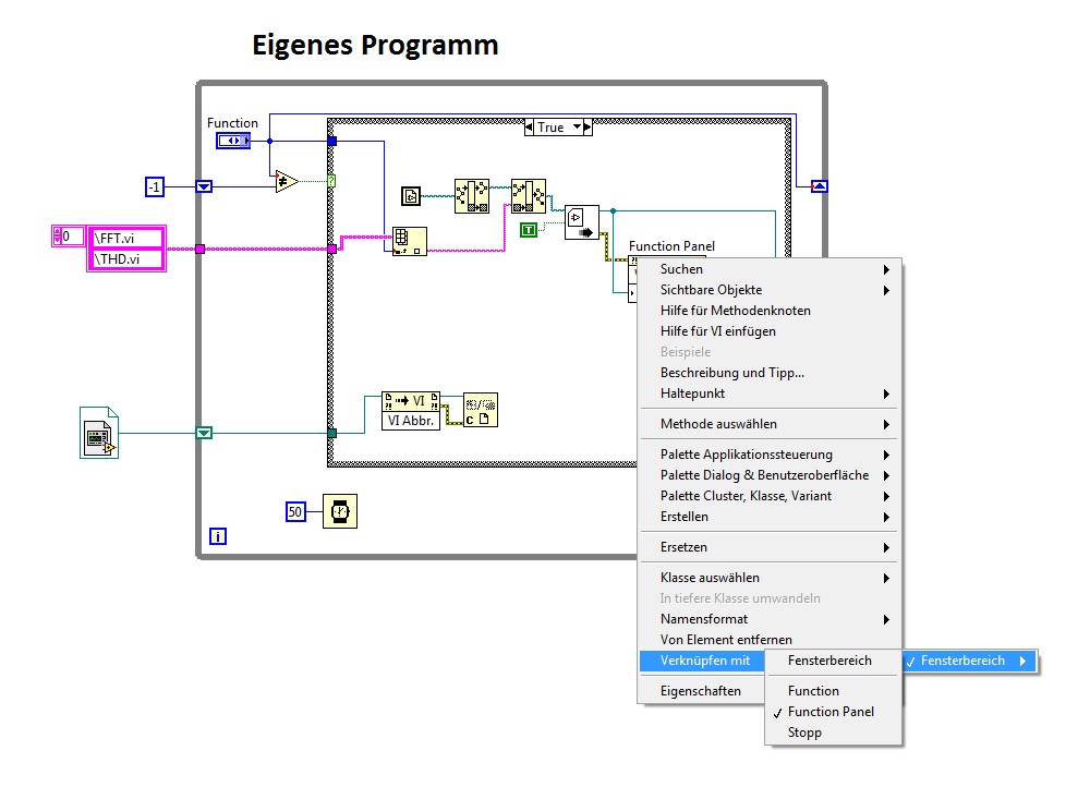

ich habe es eigentlich genau so gemacht wie du es geschrieben hast doch es gibt komischerweise im Original VI andere Eigenschaften unter Rechtsklick -> 'Verknüpfen mit...' (siehe Screenshots).
Ich weiß nicht wie ich die her bekomme? Als Methode ist in beiden Programmen "VI-einfügen" gewählt aber eben bei der Verknüpfung stimmt etwas nicht Blink

Also kann auch sein das ich mich gerade echt doof anstelle aber ich finde es nicht (siehe Bild). Huh

Also zumindest nicht die Einstellung "VI-Display" Wink-2 das habe ich natürlich schon geprüft und ich hatte ja geschrieben das in beiden Programmen die Methode auf "VI-einfügen" gestellt ist.
Nunja egal ich habe es irgendwie hinbekommen indem ich ein Unterpanel aus der 'Modern'- Palette genommen habe, der automatisch erstellte Referenzknoten hieß dadurch auch 'Unterpanel' und spuckt mir keinen Fehler mehr aus.
Jetzt muss ich das Programm nur noch im Error Management etwas verbessern dann sollte es funktionieren, Danke. Blush
